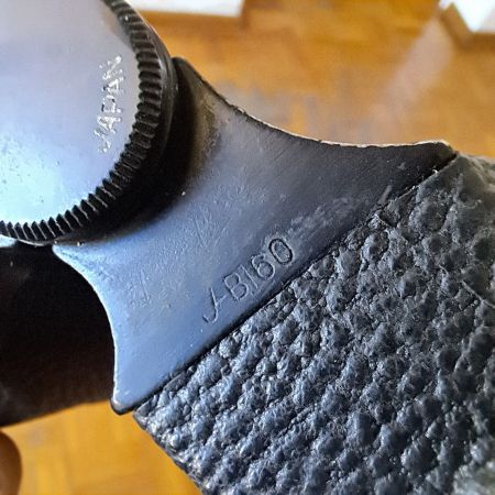

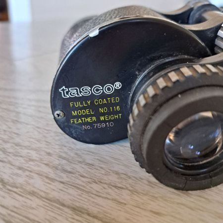

El Tasco es un 7x35 comprado en 1980, tiene el sellito (JB160) por lo poco que entiendo veo que al menos necesita una limpieza completa, colimación y la ruedita para ojo derecho gira loca y se suelta, además de las gomas de los oculares desintegradas (si mal no recuerdo en un posteo comentaste que casi es mejor no tenerlas). El tema es que tengo una cuestión sentimental y no quiero que queden en el olvido.  Estoy en Belgrano CABA.

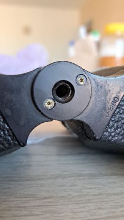

Y por otro lado, subo fotos del viejito con nanas...
Una foto más.

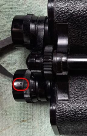

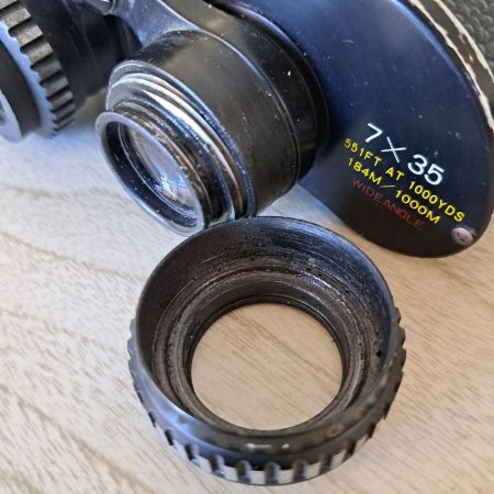

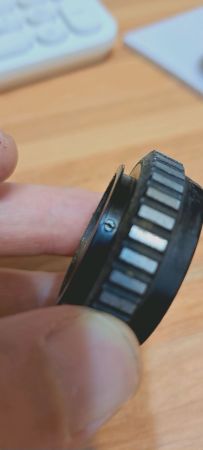

Hola @RonyNemi, creo que a ese control de dioptria le esta faltando el o los tornillos de sujeción.
Luis
Aquí te dejo un ejemplo de ese tornillo enmarcado en rojo:
Luis
hace 1 hora, Lucho2000 dijo:
Gracias!!!! Empecé a mirar con lupa y aparecio un micropunto del lado de adentro, saque los restos de la goma del ocular (si es que así se llama) y apareció el microtornillo y otro...y otro! 😲. 3 en total, los apreté con la punta de una tijera de Victorinox y quedó un 85% firme, solo tiene juego al final del recorrido pero después agarra.

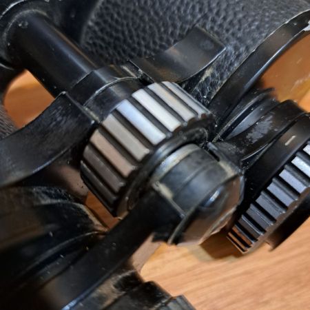

Siguiente desafío...si giro la rueda de la foto se suelta hacia afuera todo el conjunto...donde está el tornillito que hace de tope???!!! 😁

Más info y fotos
Hermoso el tasco. Tengo uno muy similar. Con gusto te lo podría dejar al 100. De onda, aunque quede sin copas de goma. De hecho al mío se las saco para usarlo y luego se las vuelvo a poner.
Buena data de Lucho y ojo de no deformar la ranura de los tornillitos porque después no los saca ni magoya.

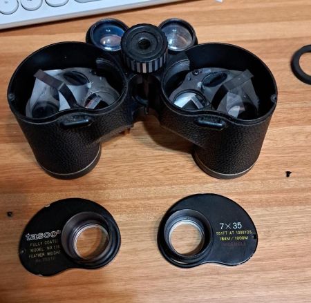

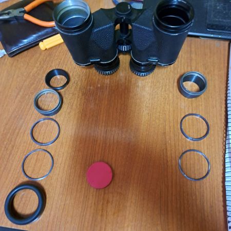

Recién me envalentoné y "pasaron cosas"...ver foto...no rompí nada por suerte pero aún quedan cosas por corregir 😁

Finalmente luego de ir aprendiendo cosas con la grandísima ayuda de Rodrigator que me fue guiando en todos los pasos logré poner en condiciones mi Tasco 7x35 de los 70s (sin tener la más mínima experiencia).
Dejo esto por si a alguien le puede ser de interés.
Los problemas que tenía fueron:
- Ajuste de dioptrías suelto, gracias a Lucho2000 que me comentó de la existencia de prisioneros que la ajustaban encontré que habían 3 tornillos mínimos ocultos bajo la goma del ocular, una ajustada sin herramientas adecuadas lo dejó en condiciones.
- Rueda de enfoque sin tope, se soltaba todo el conjunto de lentes del ocular. Sacando la tapita frontal, aparece una segunda tapa con tornillos que no logré soltar, pero sí tuve acceso através del agujero que se ve en la foto, a un tornillo interno que rosqué por detrás al conjunto que se soltaba y quedó.

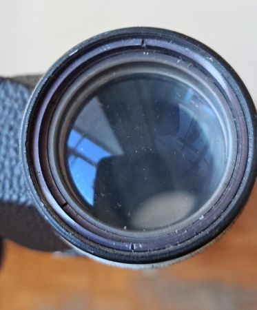

- Lente del objetivo con juego. Se solucionó roscando el cono plástico que tiene por detrás.
- Colimación. Sacando las gomas de los lentes del objetivo accedi a las ranuras para "desatornillar" el aro que sujeta el aro de calibración. Como estaba muy clavado fabriqué una "herramienta" con el diámetro y espesor justos para encastrarlo en las ranuras que en la foto se ven a 90º y 270º, la otra ranura que está abajo a la izquierda es la que colima los lentes. Fue prueba y error en ambos lentes hasta obtener una imagen única y sin mareos, sobre todo apuntando a estrellas que era lo más exigente.
- Limpieza. Aprovechando todo el desmontaje, fuí limpiando lentes con alcohol isopropilico y agua al 50%. No firmo que sea lo correcto pero funcionó y no se degradó nada.
Y así, amigos...es como revivió un recuerdo familiar que ahora es mi herramienta para jugar a descubrir estrellas!

Por cierto, según el código JB160 el fabricante fue Myoko Kogaku.
Detallecito de historia👌🏻
Si!!! Lo ví el listado de fabricantes! Ahora puedo presumir que tengo un Kogaku original!! 💪😁
