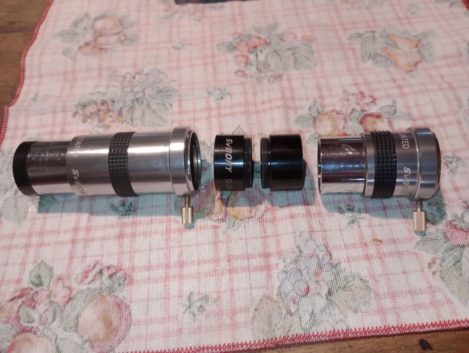

Entonces encontré que alguien había desarmado su Jones Bird , y el corrector era efectivamente muy parecido a un Barlow, pero colocado al revés, con un lado cóncavo mirando hacia el secundario.
A probar. Invertí el Barlow 3x y efectivamente!!!!! La aberración disminuyó. Ya podía verlo en un star test, pero Júpiter todavía era una pelota de luz, sin detalle  alguno, ni ecuatoriales.

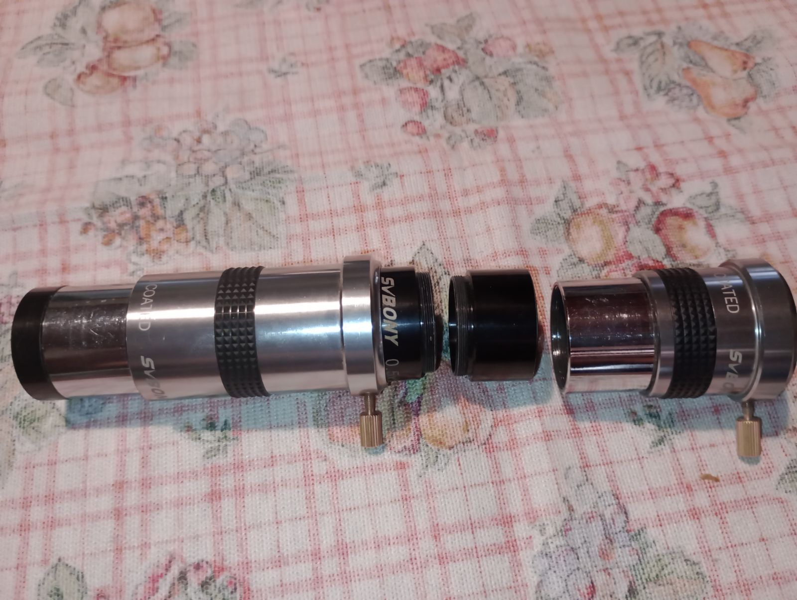

"Preciso más barlows". Puse entoces los dos barlows invertidos, separados unos 20mm...y si, más mejora. Entonces a jugar con la sepacion entre barlows invertidos, y a su vez separación del conjunto con los oculares, mediante separadores. Eureka. Logré pasar la aberración esférica al signo opuesto. Ahora tenía la pelota de luz y el aro en lados opuestos del foco. La amplificación era demasiada, yo quería la aberración esférica de signo opuesto de los Barlow, pero no du amplificación.
Y si pongo un reductor de focal? Otra vez a probar.

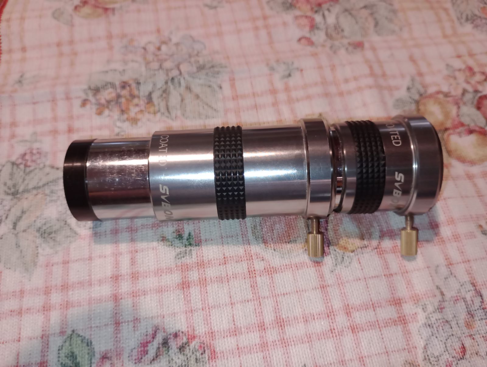

La mejor combinación y la que uso ahora siempre es Barlow X3 invertido en su celda, y colocado en su sitio nuevamente, reductor 0.5x colocado dentro del tubo del barlow 3x, tal como un ocular dejando que caiga dentro. Seguido a este , un Barlow 2x invertido ( sin girarlo dentro de su celda, simplemente metiendo la celda entera invertida dentro del tubo del 3x.
Arriba el ocular deseado.
El resultado es un coso que corrige muy bien en el eje para poder ver planetas, sobre todo Júpiter y Saturno.
Inevitablemente introduce la amplificación equivalente a un Barlow 2x.
Introduce Coma notorio, fuera del eje, todo son cometas,  pero puede ver Júpiter con múltiples bandas y con tonos!!!!!!.
Oscurece bastante la imagen, supongo que por meter tanto vidrio, no puedo explicarlo, pero es así.

Buena iniciativa, que paciencia, pone foto del equipo por favor, buen año
