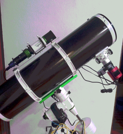

El equipo un sky watcher 200p + Eq5 con una cámara asi 533 color.
Para guiado sky watcher 50 ED con cámara QHY 485 color.

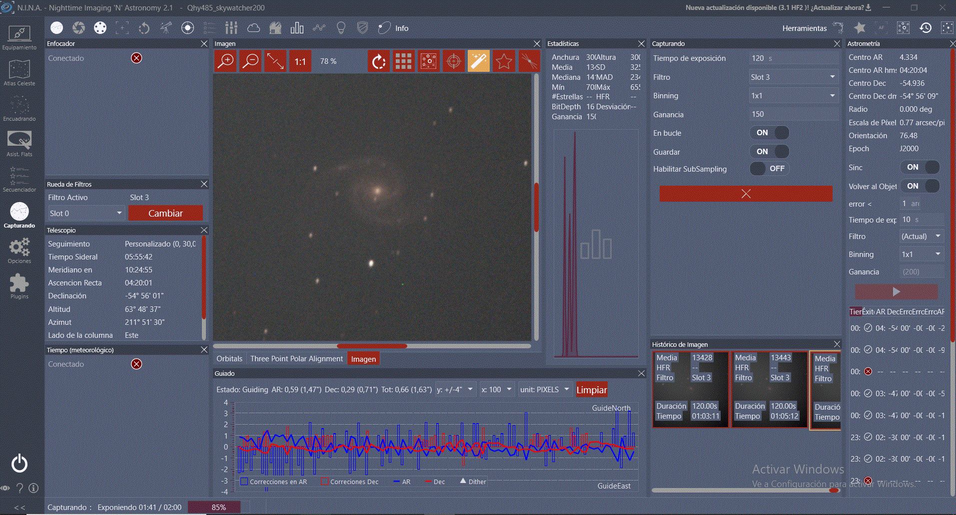

NINA para adquisicion y puesta en estación (plugin).

Configuración del equipo

Hola Wal, coincido con Gabriel, esa montura esta al limite con el tubo ese y si a eso le agregas ese conjunto de guiado que es mas pesado que otros acromaticos que vienen para la misma funcion, la camara, rueda de filtros, camara de guido, estas en el horno porque te pasas bastante. De todas maneras aca en el foro se ha demostrado que llevar las monturas al limite de su capacidad no deberia generar problemas, salvo en el caso de las NEQ3 Y NEQ5 que al tener bujes en alguno de sus ejes en lugar de rulemanes (en la NEQ5 el buje es en el eje DEC solamente), al cargarlas al limite los bujes se "agarran" y generan movimientos bruscos en el guiado. Las soluciones que se me ocurren:
*Veo que usaste un plugin de NINA para la alineacion polar, deberias descartarlo y usar la herramienta "polar aling" de sharpcap cuya eficiencia esta mas que probada, no digo que el plugin no sirva, solo digo que no esta del todo tan explorada su eficiencia. Para usar esta herramienta necesitas sur despejado y tienes que descargarte la ya extinta version de sharpcap 2.9 de algun sitio no oficial porque en la pagina ya no se la consigue, esta version es la ultima que incluyo esta herramienta de alineacion gratis, caso contrario deberas pagar las 10 libras esterlinas que sale la licencia por un año del programa. Como segunda opcion usa el metodo de alineacion polar ue incluye el mando synscan que tambien es muy bueno y de comprobada eficiencia.
*Revisa la flexion diferencial que puedas tener a medida que el tubo optico se inclina del conjunto de guiado. Por lo que veo en las fotos usas una planchuela que a simple vista se ve muy fina, lo ideal seria que te consigas una cola de milano identica a la que trae el tubo tipo Vixen que encaja perfecto arriba del tubo y puedes colocar el conjunto de guiado en una base mas firme.

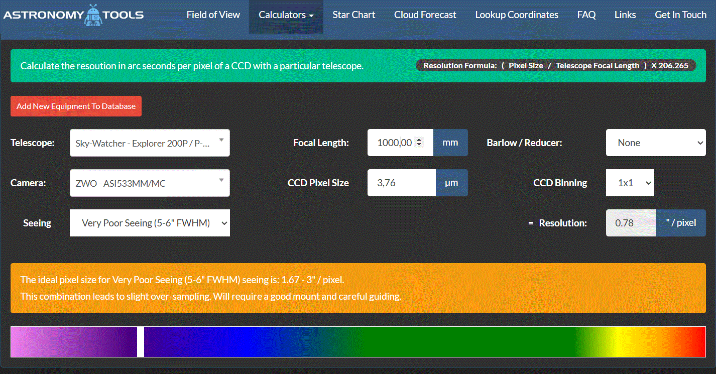

* Si todo lo anterior no funciona, quizas tengas que bajarte al tubo 150/750 para que esta montura en particular que tiene incluso tiene bastante error periodico trabaje mas sobrada. Esta combinacion de tubo newton 150/750 con la NEQ5 es una configuracion super probada por muchos foreros aqui con resultados sobre salientes, incluso llegando a exposiciones de 10 minutos sin deriva de ningun tipo. Los calculos indican que con la asi533 que tiene pixeles de 3.76 um, tienes una resolucion de 0.77 arcosegundos/pixel con el newton 200/1000, lo que lo vuelve un equipo muy exigente para el guiado, sobre todo para un NEQ5 cargada mas del limite y con mucho error periodico. En cambio con un 150/750 obtendrias una resolucion de 1.03 arcosegundos/pixel que es una excelente resolucion que te permitiria estar mas comodo en el error que puedes tener en el guiado antes de que se note alguna estrella ovalada. La otra es cambiar la camara a una que tenga pixeles mas grandes en lugar de cambiar el tubo optico, lo que daria el mismo efecto en la resolucion del equipo que te explico mas arriba.

El corrector de coma ademas de solucionarte el tema de la curvatura de campo propio de los newton, tambien es reductor de focal de 0.9X (al menos el que viene especifico para estos newton) con lo cual te queda una focal de 900 mm y eso tambien ayuda a mejorar la resolucion del equipo para darte un poco mas de margen de error en el guiado antes de que notes las estrellas elongadas. La resolucion con el corrector de coma pasa de 0.77 arco/pixel a 0.86 arc/pixel.

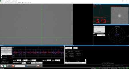

En el tiempo de captura de guiado probé con 2 segundos y con 1.5 segundos pero no entiendo bien como interpretar las estadisticas de guiado. Suponía que encontraria una especie de senoidal propia del error periódico y no lo logro ver.
El asistente lo he ejecutado y da resultados supuestamente aceptables llendo a +-5° con ortogomanidad de los ejes. Pero fue todo bastante en piloto automático, lo tengo que repasar.

Bueno, basado en lo que me comentaron me puse a buscar un poco y encontré el siguiente video

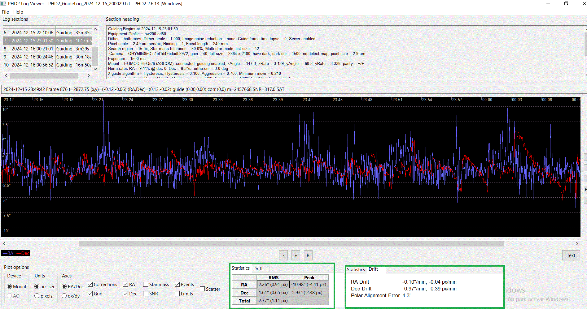

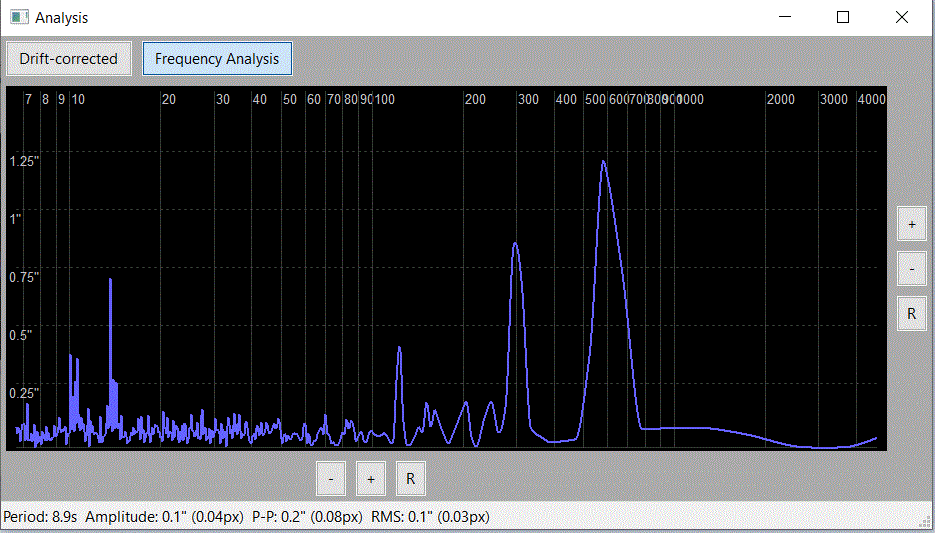

a partir del phd2_log_view logre obtener datos de las mismas capturas ya que los log estaban guardados.
Aparenta según lo que entendi tener un error de puesta en estación. Con lo cual tendré que hacer más enfasis en ello (fer_fer5).

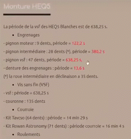

De ahi resulta evidente que tengo que entrenar el error PEC que en el grafico ahora si se distingue. Tambien podria ajustar los engranajes y el piñon intermedio.

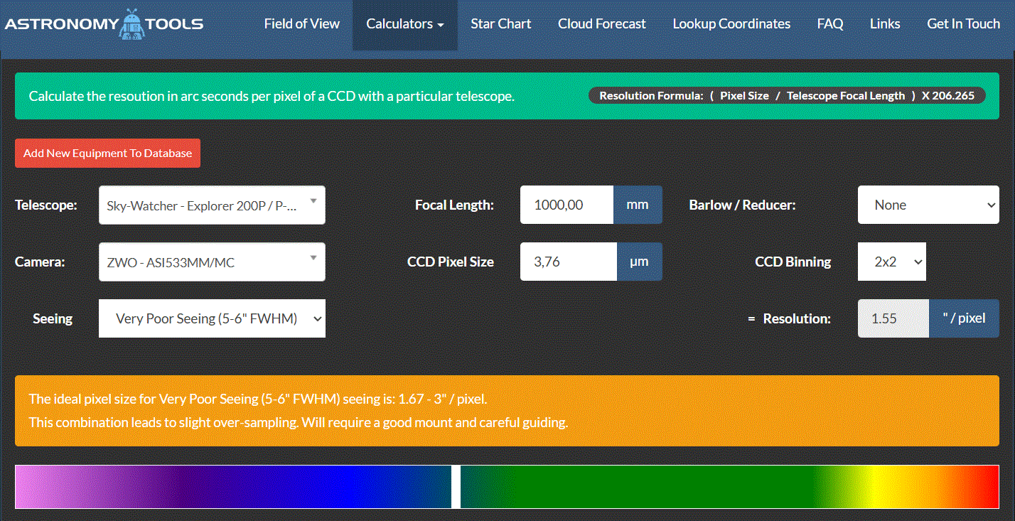

tal vez tenga que trabajar en bining 2x2?

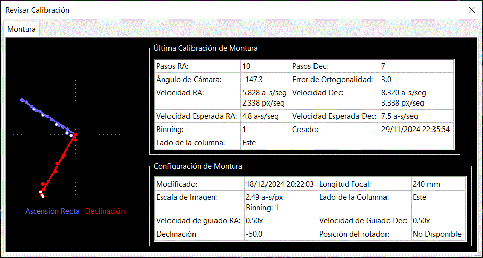

Por ultimo revisando los datos de calibrado de phd2:
Ortogonales están pero tel vez estoy cometiendo el error de no rotar la camara guia hasta que coincida con los ejes.
Ademas de que fue hecho una vez y no por cada captura.
