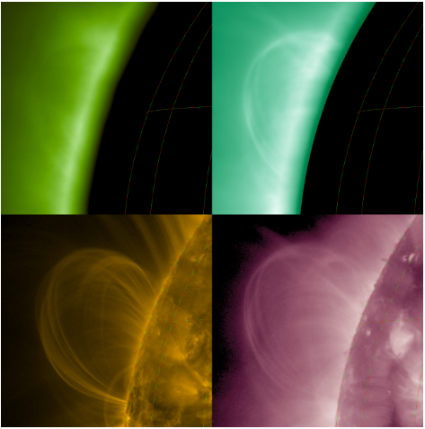

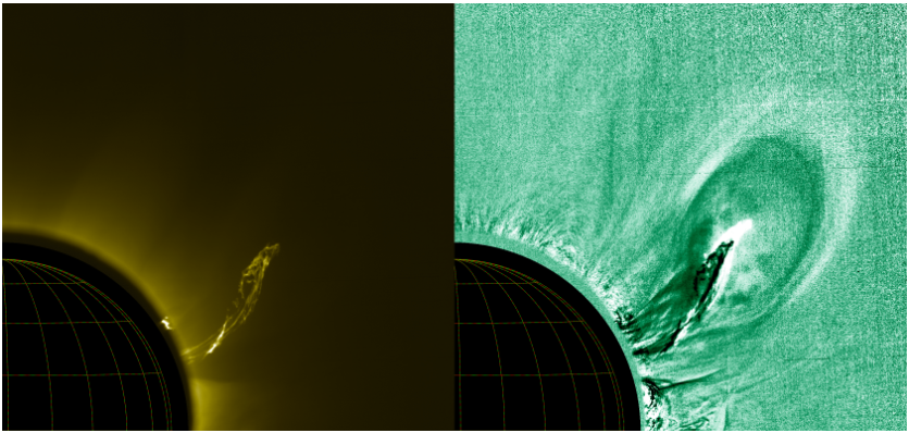

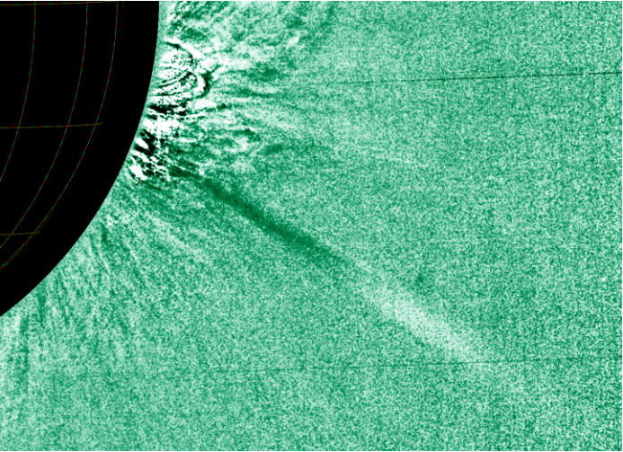

Se ha publicado el primer documento científico generado por la observación de los eclipses de Sol artificiales llevados a cabo por la pareja de satélites PROBA-3, se titula "Observación de la corona solar desde una misión de vuelo en formación. Primeros resultados de Proba-3/ASPIICS". Dicen en el paper:
Presentamos los primeros resultados de las observaciones de la corona solar realizadas por el coronógrafo ASPIICS a bordo de la misión Proba-3. ASPIICS que significa "Association of Spacecraft for Polarimetric and Imaging Investigation of the Corona of the Sun" es un coronógrafo gigante compuesto por un telescopio instalado en una de las naves espaciales de la misión y un ocultador externo situado en la segunda. Las dos naves, separadas por unos 144 m, vuelan en una formación precisa durante periodos de hasta 5,5 horas. Ello permite realizar observaciones coronales en condiciones similares a las de un eclipse, es decir, muy cerca del limbo, normalmente hasta 1,099 radios solares (Rs) y ocasionalmente incluso hasta 1,05 Rs y con muy poca luz parásita:
ASPIICS observa estructuras cuasiestacionarias, como bucles coronales, serpentinas, prominencias quiescentes y diversos fenómenos dinámicos: prominencias en erupción, eyecciones de masa coronal, chorros, salidas lentas de viento solar y entradas coronales. En particular, se reporta por primera vez flujos de salida y entrada débiles, generalizados y persistentes a pequeña escala entre 1,3 y 3 Rs con una alta resolución espacial (5,6 segundos de arco) y temporal (30 s), ampliando el rango de escalas en las que se observa la formación del viento solar lento variable. Probablemente se producen por la dinámica en la red solar y puede arrojar luz sobre los procesos responsables del origen del viento solar lento variable.
