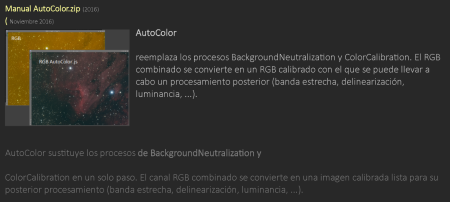

Buenos días! Siempre usé el script AutoColor en la fase lineal, hace un tiempo vi q lo usaban en la fase no lineal para resaltar colores similares a una paleta Hubble y en algunos caso me dió buen resultado, salen unos celestes/dorados bastante interesantes.
Saben exactamente q hace este script, cual es el modo correcto de usarlo y aprovechar sus particularidades?

Gracias! ...pero faltó el enlace del manual.

Ya lo encontré. PDF en alemán...

Traduje el manual, y sí, hace cosas raras con los RGB, por eso lo deben usar en no lineal, se aprovechan de ello.
Si les interesa el manual, lo tengo en docx y no lo puedo adjuntar ni convertir a pdf, me dicen donde lo cuelgo,
