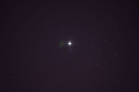

Hace poco adquirí un SW 150 750 y un Reductor de coma SW F5, anoche me puse a probarlo y luego de un par de pruebas me encontré con dos problemas:

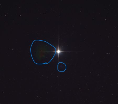

1) En la imagen aparecen dos "reflejos" o imágenes extrañas, puede ser esto por el reductor? ya que con mi otro telescopio F5 (200x1000 sin reductor) sacaba fotos a estrellas brillantes perfectamente y nunca me salió ninguno de estos contaminantes raros.
Adjunto la imagen de alfa centauri:

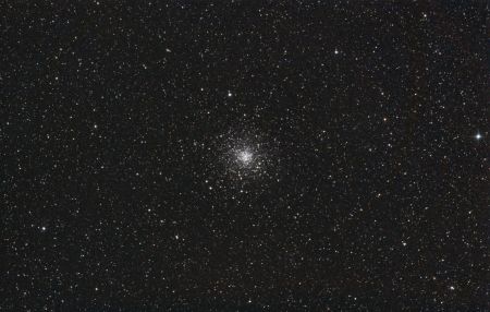

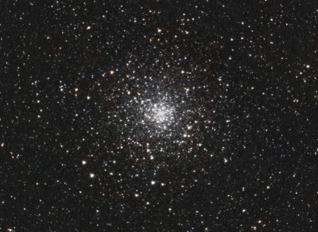

2) Por otro lado, si bien la coma desapareció, ahora la estrella no sale puntual sino que le encuentro como una forma triangular y esto sucede en todo el campo de la foto (enfoque con la mascara de enfoque y todo bien) pero igual sale asi.
No se si puede ser problema de los cristales del reductor de coma, ya que me dijeron que le hicieron una limpieza y talvez los colocaron al revés.
Adjunto imagen de ngc 6397.

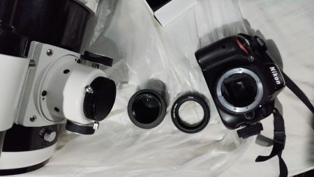

Dejo una foto también de como armo las cosas:
1) Enfocador del teles. 2)Reductor de coma. 3)Rosca m 48. 4)Camara.

Buenas noches. Definitivamente algo anda mal con la óptica. Probaste sacar fotos con el nuevo OTA sin el corrector? Para ver las estrellas centrales (que no son afectadas por la coma) y descartar las formas triangulares y los reflejos.
Y lo del corrector, si realmente lo desarmaron para limpiarlo (cosa rara, yo lo limpio sin desarmarlo) diría que busques unos buenos tutoriales en internet de como desarmar y limpiar el corrector de coma para que luego al armarlo veas si algo estaba mal. Es complicado pero si le metieron mano estás obligado a meterle mano vos o reclamarle al que te lo vendió...

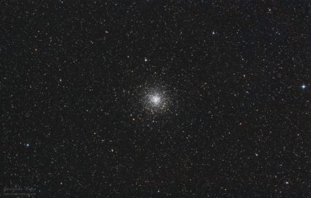

Acá le metí mano a la imagen porque lo que subí era el apilado nomas.

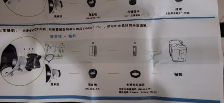

Por las dudas busqué el manual del mío. En teoría con el anillo T basta para tener bien el backfocus con una dsrl.
Hola. Puede ser más de un problema. La forma de las estrellas (y quizá algo del reflejo...) puede deberse al primario "pinchado", con los sujetadores muy apretados. En el mismo sentido: fijate rotando el campo para ver si los reflejos son de la lente correctora o del OTA. La distancia al sensor parece estar bien. ¿Revisaste la colimación? ¿Pudo entrar luz por detrás y llegar al secundario? ¿Si entra luz por la boca medio de costado se ve desde la entrada de 2" del enfocador? A veces hay luces parásitas que en visual, y con oculares de 1.25" no se ven, pero usando las 2" y lentes, van a parar al sensor.
Empezaría revisando centrado de secundario, ajuste del primario y colimación. Tenés para divertirte.

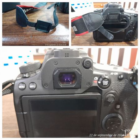

El visor de la camara incide en el pentaprisma y por alli entra luz, lo tapas siempre que haces fotos?
La correa de la camara trae una goma para tapar esa parte de la camara en astrofoto, por lo menos la canon si lo trae. Te paso imagen para ser mas explicito
Editado por diego19771
Saludos y buenos cielos!!!!
hace 8 horas, diego19771 dijo:
Hola!! si suelo tapar toda la camara directamente con una tela negra. Saludos.
