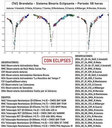

Descubrimos un sistema binario en el asteroide (761) Brendelia.
La Central Bureau for Astronomical Telegrams (CBAT) de la International Astronomical Union (IAU), acaba de emitir un telegrama electrónico otorgando crédito a un descubrimiento del Grupo de Observadores de Rotaciones de Asteroides (GORA) e informando que (761) Brendelia es un sistema de dos asteroides, próximos entre sí orbitando alrededor de un centro de masas común.
Telegrama electrónico N° 5435:
http://www.cbat.eps.harvard.edu/iau/cbet/005400/CBET005435.txt
El descubrimiento se produjo durante las observaciones fotométricas habituales que realizamos desde: Argentina, España e Italia. La producción de GORA la publicamos trimestralmente en la revista científica arbitrada Minor Planet Bulletin (MPB), donde también publicaremos este reciente hallazgo. Los invitamos a visitar este enlace, para conocer detalles de nuestras observaciones de eclipses en el asteroide (761) Brendelia:
https://aoacm.com.ar/gora/viewtopic.php?t=950

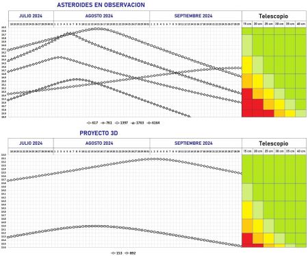

Gracias a todos. Aprovechamos para invitarlos a sumarse a GORA. Presten atención a los equipos usados en el descubrimiento: hay telescopios de D=15 cm
https://aoacm.com.ar/gora/viewtopic.php?t=436
