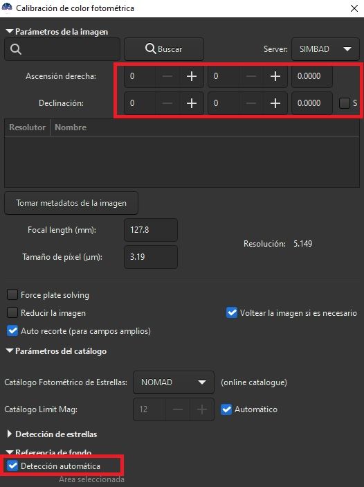

Por fin encontre una explicacion que funciona y es razonable ( ami me funciona) ahora forma parte de mi flujo de trabajo:
"Determinar la ascensión recta (AR) y la declinación (DEC) centrales a través de astrometry.net . Pegar esos valores en la herramienta de color fotométrico".
Llenar con los datos que trae astrometry net
Marcar si estas en el sur la S y deteccion automatica de fondo activada (te pone el cielo en el grado que corresponde)
Con esta manera, no es necesario descargar ni adaptar complejos catalogos al soft (el que habia conseguido, que nunca lo pude integrar ni hacer funcionar, ocupa como 8 GB)
