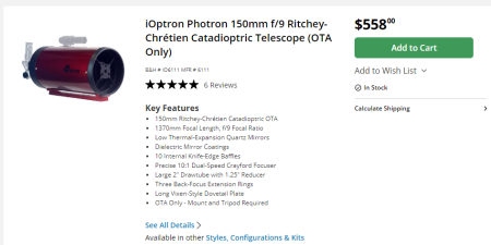

Pero de repente encuentro en sitios del extranjero este tubo ioptron RC6 que no tenía en planes pero que está a muy buen precio. US$558 + AR$600k aprox de aerobox. También está la posibilidad de correr el riesgo del envío puerta a puerta (US$558+US$150 envío)
Me gusta porque tiene un peso limitado para mi eq3, diámetro 150 y f/9, buen potencial para astrofotos. Las desventajas parecen ser la obstrucción del secundario y por lo poco que leí en Cloudy Nights un lío lo colimación. Vi que en este foro hay compañeros que los han utilizado y quería saber si vale la pena para mejorar mi observación visual con respecto al mak102.

En observacion, yo iria por el mak 127/150, y tambien algun SCT si se pudiera. El RC es un telescopio demasiado obstruido a bajas aperturas.
Tuve uno de esa misma apertura, y tenia un secundario que ilumina una FF. Imagino este es similar, solo para foto era, si bien es usable en visual vas a perder nitidez.
@Hal9000 Gracias por el comentario. Seguiré esperando el momento para un SCT.
