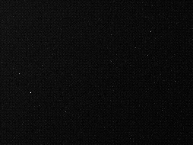

Les muestro comparaciones que hice con el peltier que agregué a la Canon A530 (debe ser la única digicam compacta con peltier... eramos tan pobres :lol: ) Ambas fotos son dark frames, 14 fotos apiladas en RAW de 64 segundos a ISO800. La primera foto es a temperatura ambiente y la segunda es con el CCD enfriado algunos grados menos que temperatura ambiente. La diferencia es evidente. Todavía puedo enfriar un poquito mas el CCD sin que me afecte la condensación (y tener menos ruido).

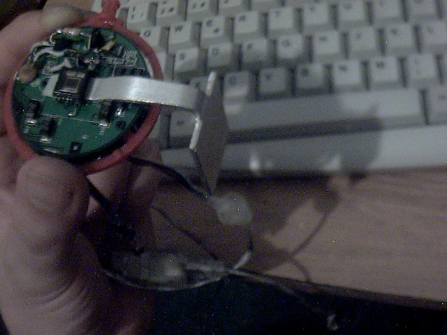

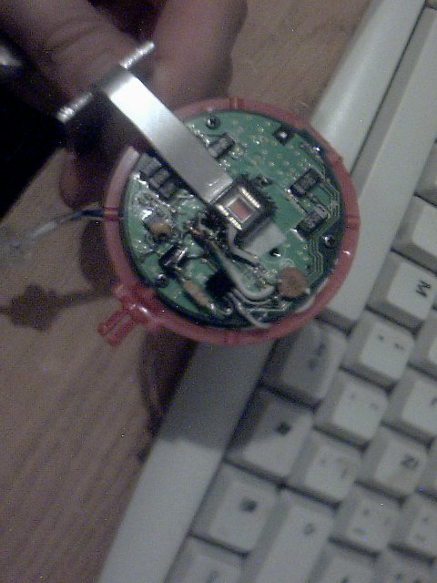

Revolviendo unos discos encontré fotos de una modificación que le había hecho a la webcam Orite, que muestra la idea de cómo meter debajo del CCD una chapa de aluminio y ésta, al peltier.

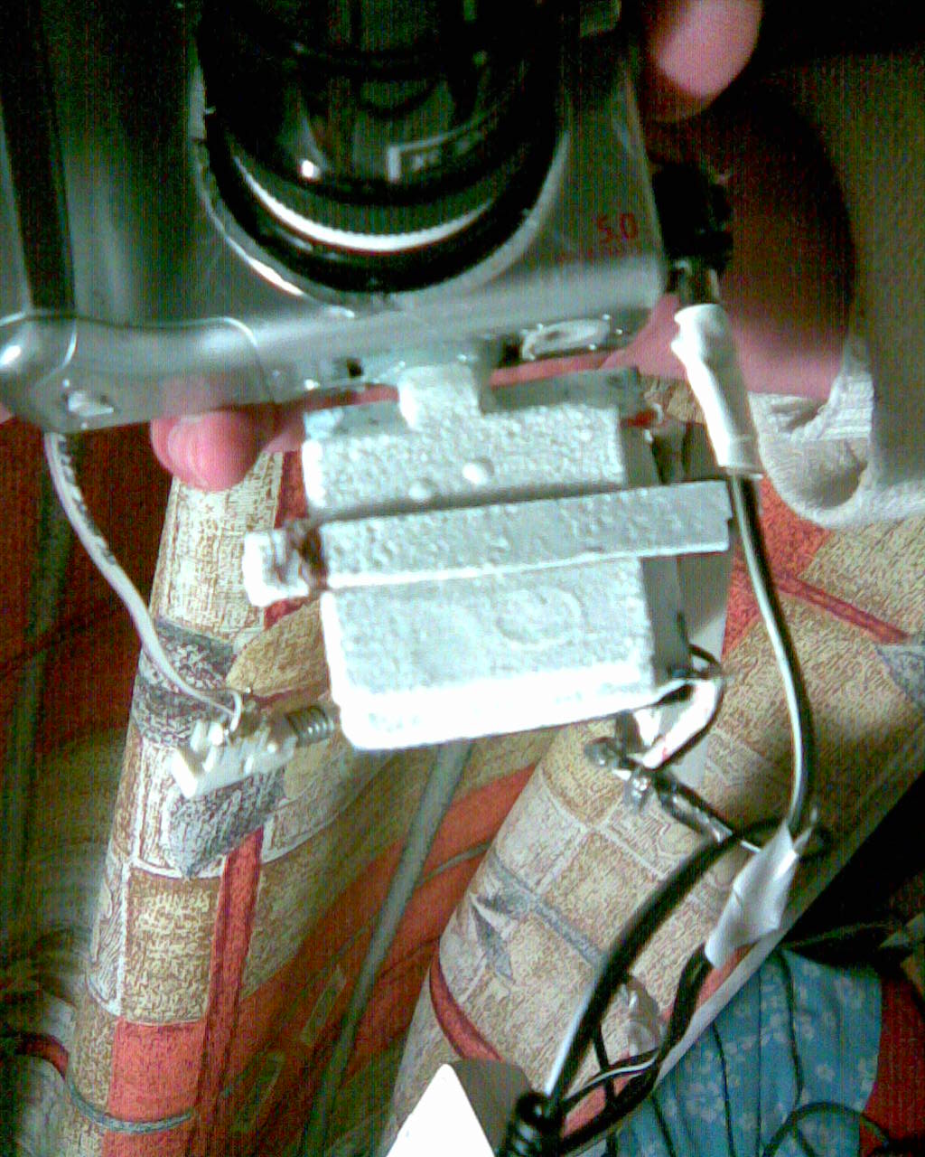

Y adjunto una foto curiosa de ayer que milagrosamente se despejó. Al terminar de sacar fotos, el peltier de la A530 había formado escarcha, me dejó asombrado :shock::!: . Con un grado de temperatura, era de esperarse hielo (y un resfriado también).
