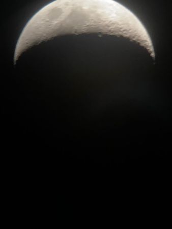

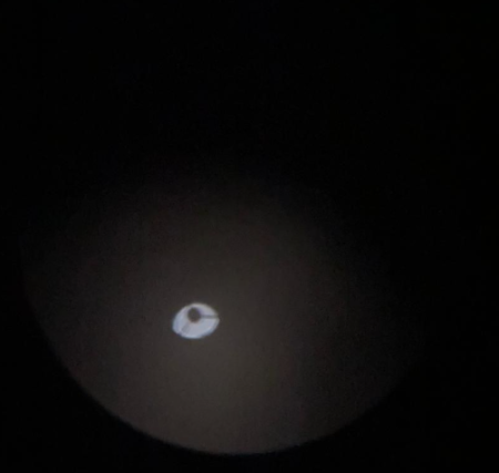

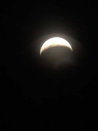

¡Ayuda! Solo puedo ver la luna en mi telescopio reflector!!
Hola, e llevado 1 año con mi telescopio Carson red planet series RP-100, el diametro del lente objetivo es de 76mm y la distancia focal (Longitud focal) es de 700mm, e intentado ver otras estrellas, pero solo puedo ver a la luna, cuando intento ver otra cosa, solo veo una pieza del telescopio, pense que no estaba colimado, me compre un colimador laser en amazon y no funciono, creo que no se como usarlo bien, o si es otro problema, uso un lente K20 y aveces K9.
image.thumb.png.839fd24aad60a449934b0d04cedbcb3e.pngWhatsAppImage2024-05-12at21_41.53_4e9a39db.thumb.jpg.9d2a27229d7b08f9f482270b0a3f84ed.jpgWhatsAppImage2024-05-12at21_41.55_7d89f222.thumb.jpg.deb1fc54e5071d19f231327dcd0f99ed.jpg
probaste de día a enfocar algo lo más lejano posible? (por favor no apuntes al sol ni cerca)
Parece ser un problema de colimación grave, el laser se usa primero ajustando el espejo secundario y luego el primario, en youtube vas a encontrar tutoriales.
Julian Casal
Proba el telescopio de dia apuntando a un objeto terrestre y fijate si tenes nitidez.
