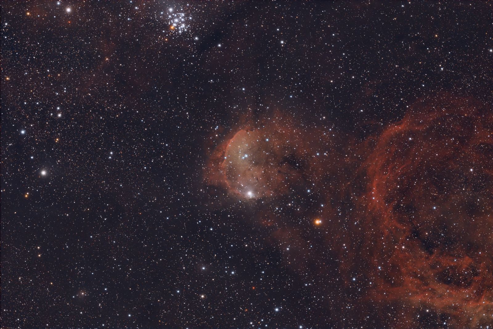

Hola astroamigos; en esta oportunidad quiero compartir mi última captura realizada desde mi repugnante cielo contaminado bortle 8 en Rivadavia - San Juan. En esta oportunidad decidí darle uso al filtro broadband L-Pro tras casi dos años comprado y no utilizado jamás bajo tanta contaminación, y como para ayudarle un poco decidí armar el apo80 con la qhy183c que es un equipo un tanto oscuro por su f/6.5 y aprovechar la QE generosa de la 183 para realizar expos de 200" y tratar con todo esta combinación luchar de alguna manera la contra la contaminación lumínica de mi zona, sumado a apuntarle a algún objeto luminoso que ayudara también a la situación. Fue así como elegí la famosa nebulosa Gabriela Mistral como mi objetivo + el campo restante que se sumase al encuadre de la misma.
Datos del objeto:
IC 2599 (Nebulosa Gabriela Mistral) es una nebulosa de emisión (región de hidrógeno o HII) excitada por un cúmulo estelar abierto (OCL 819) en su centro. Está en la constelación de Carina y situado al noroeste de la nebulosa de Eta Carina (NGC 3372). La nebulosa se encuentra a una distancia de 7.560 años de la Tierra.
IC 2599 está asociado con el cúmulo abierto NGC 3324. Un rico depósito de gas y polvo en la región NGC 3324 alimentó un estallido de nacimiento de estrellas hace millones de años y condujo a la creación de varias estrellas extremadamente masivas y muy calientes. La intensa radiación ultravioleta de estas estrellas jóvenes y calientes hace que la nube de gas brille y haya creado una cavidad en el gas y el polvo circundantes. De hecho, las estrellas están erosionando lentamente la nube de gas.
Al norte de la nebulosa en la foto se puede observar al cumulo abierto, se trata de NGC 3293. Fue descubierto por Nicolas-Louis de Lacaille en 1751. Consiste en más de 100 estrellas más brillantes que la magnitud 14 en un campo de 10 minutos de arco, las más brillantes de las cuales son supergigantes azules de magnitud aparente 6,5 y 6,7. También hay una supergigante roja pulsante de 7ª magnitud, V361 Carinae que puede verse claramente en la foto.

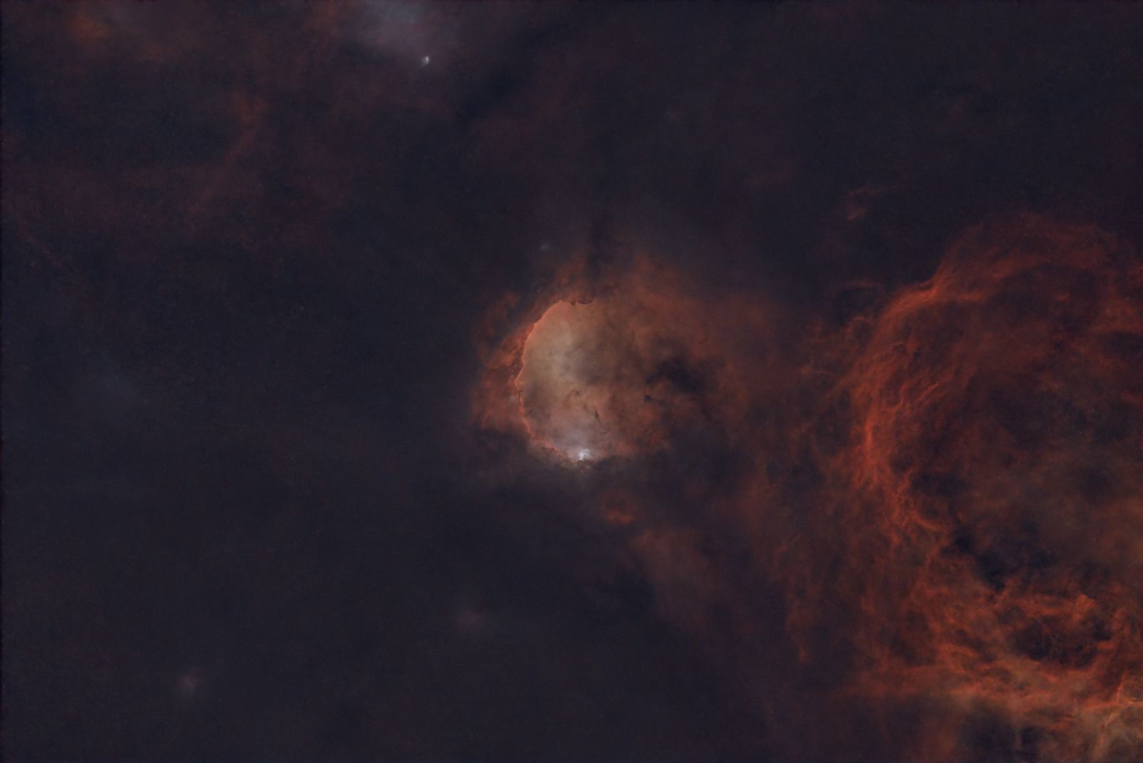

IC 2599 sin estrellas

Muy buena, Nico! Hermosa foto.

Quedó muy buena. El color de las estrellas quedó genial y de la combinación de ese sensor y el 80 mm resulta muy buen FOV.
Gracias por compartir.
Adrián
Muy buena! super natural y hermosos colores
Muy linda, bien resuelto el cúmulo de gemas (NGC3293).
Muy linda la nebulosa Nico y muy lindos los cúmulos estelares. Gran foto para las circunstancias. Felicitaciones!

Gracias Adrian, trate de cuidar el color de las estrellas y aunque tambien me guste el campo que da la 183 con el apo80, a partir de la proxima foto voy a usar la 294 con el apo80 para tener aun mas campo, sobre todo de las nebulosas mas grandes.
En 4/19/2024 a las 2:16 PM, juanfilas dijo:
Muchas gracias juan, me alegro que te guste. Los colores son los que mas cuide en la edicion porque la señal no daba para mas al hacer tan poca exposicion general del objeto
En 4/19/2024 a las 8:51 PM, hugobersano dijo:
Gracias Hugo, ese cumulo justo quedo al borde del encuadre al centrar la nebulosa.
