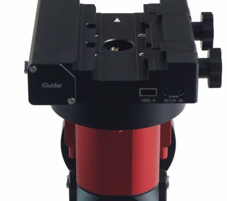

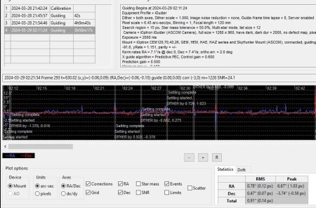

La adquisición la hice con NINA y nunca había utilizado el iGuider que viene integrada con la montura GEM45, solo la usaba para poner en estación ya que me la reconocía SharpCap. Antes usaba ASIAIR, y como no reconocía al iGuider, nunca lo usé para guiar, además siempre me pareció que 120 mm de focal no iba a ser suficiente para los 1070 mm de focal que tengo con el RC8 (reductor focal 0.67X). Me encontré con la sorpresa que guía bastante bien; utilizo PEC predictivo en PHD2.

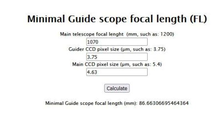

Encontré también una pagina web para realizar el cálculo correcto del mínimo requerido del guiador que me parece que está buena. Especialmente la probé con banda estrecha para la galaxia, con  600 segundos de duración cada light con buenos resultados.
https://www.geminitelescope.com/tools/Minimal-Guide-scope-focal-length.html
Ademas me ahorro peso porque es una telescopio guía y una cámara guía menos. No se si ustedes lo han utilizado como cámara guía. Es poco práctico ponerla en foco, pero una vez en su lugar se queda allí y es muy útil. Espero les guste. Buenos Cielos y Felices Pascuas. Javier
