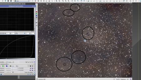

Consulta error de apilado?
Buenas!! dsp de mucho tiempo volví a las fotos, hice una sesión y a la hora de procesar me encuentro con estos patrones circulares en las imagenes, a alguien le ha pasado? o tienen idea que pude ser?
exagere el estirado para que se vea a lo que me refiero.
Desde ya muchas gracias, un saludo!

Hola @Gonzalo95, parece polvo en algún lugar de la óptica ¿sacaste los flats?
Como dice Nico, esas son motas de polvo que pueden estar en cualquier parte del tren óptico (sensor de la cámara, lente si usaste, aplanador, telescopio, etc)
Para solucionar eso se usan flats. Te dejo un video básico como para que tengas una idea, pero hay mucha info en la red si necesitás más.
hace 3 horas, NicoLasaigues dijo:
hace 1 hora, Ariel_Gustavo dijo:
Hola! Sisi hice los dark, bias y flats, lo que si los flats los hice con 3 segundos de exposición porque al usar el telescopio la cámara no me deja poner el modo prioridad de apertura. Así que medio que los hice probando jeje.
El problema es que si no le das la exposición correcta, el flat te puede arruinar por completo todo. Por otro lado, esas motas pareciera que ni siquiera fueron afectadas... respetaste la posición y foco de la cámara al momento de obtener esos flats?
hace 4 horas, Ariel_Gustavo dijo:
Si, el foco y posición quedo tal cual, lo que seguramente estuvo mal fue el tiempo de exposición, ya que lo hice probando..  no se como calcular el tiempo de exposición q le tendría que dar.
El tiempo de exposición necesario va a depender de la fuente de iluminación que uses (intensidad de la luz) y si por ejemplo usas algún filtro.
Para un light sin filtros o con filtros nada restrictivos, en gral es menor al segundo.
No creo que vos puedas calcularlo a mano, salvo que vayas probando flats individuales y viendo cada uno en la computadora donde se puede ver si esas motas quedarían cubiertas, aunque tampoco es un método fiable...
Entiendo que la cámara la ajustas manualmente no? Es decir, no la usas conectada a una computadora. Si pudieras controlarla por USB con programas como Astrophotography Tools para automatizar toda la adquisición (lights, darks, flats), podrías obtener los flats sin problemas, ya que el soft se encargaría de calcular la expo.
