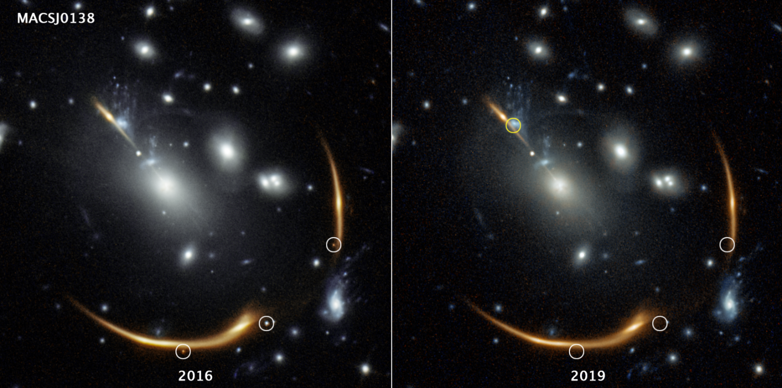

En 2016 (foto de la izquierda) el Telescopio Espacial Hubble apuntó al cúmulo de galaxias MACS J0138.0-2155 en donde debido al efecto lente gravitacional, se observa una galaxia de fondo (MRG-M0138) amplificada y distorsionada que aparecía como varios arcos separados. En uno de los arcos (el de la izquierda) se observan 2 imágenes de una supernova, bautizada Supernova Requiem, la otra imagen de la misma supernova está en el arco de la derecha.
Posteriormente, en 2019 (foto de la derecha) el Hubble volvió a apuntar al mismo cúmulo de galaxias. La triple imagen de la supernova ya se había extinguido, pero los cálculos indican que una nueva imagen de la Supernova Requiem está volando hacia nosotros, y que la veremos en 2037 en el punto marcado con un círculo en la parte superior izquierda de la imagen de la derecha. De la Supernova Requiem (AT2016jka) hablamos en detalle en el hilo Predicen la futura aparición de la imagen de una supernova

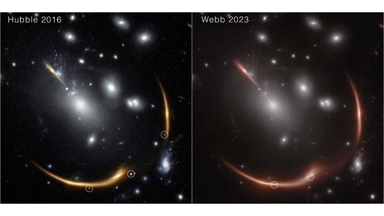

Y ahora en noviembre de 2023, el Telescopio Espacial James Webb ha vuelto a apuntar al cúmulo de galaxias MACS J0138.0-2155. Y resulta que en la misma galaxia MRG-M0138 aparecen 2 imágenes de una nueva supernova, que han bautizado como Supernova Encore. Y los cálculos indican que veremos aparecer una nueva imagen de Encore en 2035, aunque la misión Webb nos advierte de que esa fecha no es todavía segura ya que "es ciencia en progreso del JWST que aún no ha pasado por el proceso de revisión por pares"
Es la primera vez que se observan 2 supernovas distintas en una galaxia amplificada y distorsionada por una lente gravitacional. Ambas supernovas son del Tipo Ia, que son las que se utilizan como "candelas estándar" para medir distancias cosmológicas. Se espera que con la nueva imagen de Encore que llegue en 2035 se puedan hacer estimaciones del valor de la Constante de Hubble, como en el caso de la Supernova H0pe
