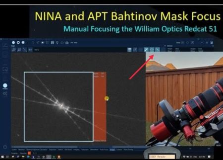

Hola amigos, uso un tele de 200 junto a mi reflex sin espejo, hago foco con una máscara Bathinov casera, confeccionada según un generador de máscara.
La pregunta es si es 100% confiable. Me limito a centrar las cruces y nada mas?
Lo hago con NINA capturando una toma rápida y repetir hasta q esté centrado. Es correcto?

Hola, tengo un equipo similar, con distinta cámara. La mejor prueba del enfoque te la va a dar la imagen. En teoría es como se hace e incluso estás usando el asistente de Nina.

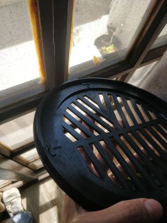

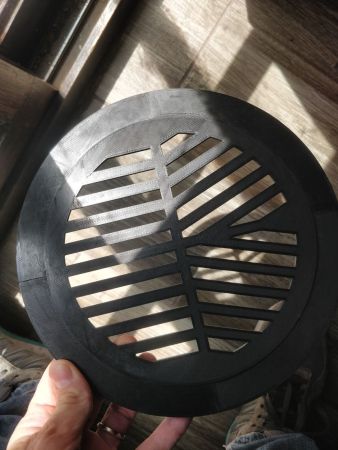

Si tenés dudas respecto a la máscara casera en mí caso imprimí una máscara en 3D la cual está disponible en formato digital. De todas formas no debiera ser inconveniente si está correcto el diseño.
https://www.thingiverse.com/thing:4948792
