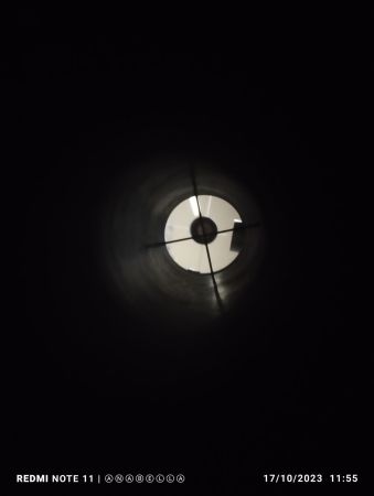

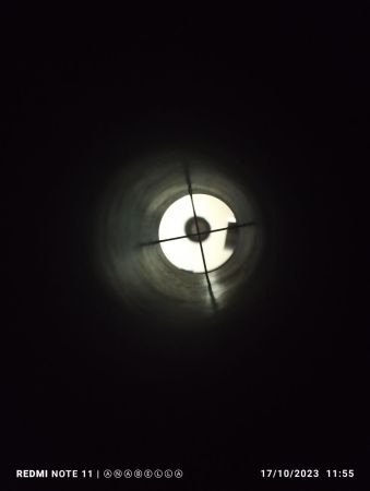

Tengo el cheshire, le hice unas pruebas y la verdad que estoy bastante confundida al respecto. El espejo sec, no sé si se logra ver en las fotos, lo veo esférico como dijo Alejandro. Pero tengo mis dudas al respecto, qué otra sugerencia pueden hacerme?. En el eclipse del sábado pasado veía el sol borroso de un lado.

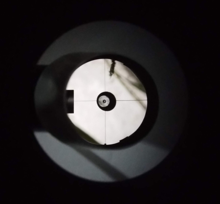

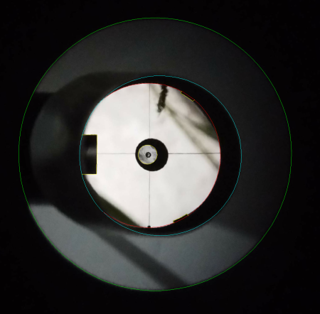

Hola @AnabellaA, te recomiendo sacar la foto a través del agujero de la tapita de colimación, con la cámara del celu bien pegada a ella, eso va a ayudar mucho para diagnosticar un poco desde acá el problema. Te comparto la foto que tome yo del mío que iba a publicar acá antes de solucionarlo solo.
ColimacinSW200.thumb.png.bcbf6ae9dae302f142c91da3c71f2539.pngColimacinSW200sinmarcas.thumb.png.aa7a1d6987d7f0af8b99bde54449f9d9.png
En verde se el borde del enfocador (que aparece también a la izquierda en amarillo en el reflejo del secundario)
En cyan es el espejo del secundario.
En rojo el reflejo del primario en el secundario.
En amarillo se ven solo dos presillas del primario (arriba y abajo a la derecha), y en el medio el reflejo de la parte interior de la tapita de colimación que es metalizada.
Este telesopio lo recibí hace muy poquito, y como se ve estaba muy descolimado, siempre colimé solo el primario con mi primer telescopio nunca el secundario, leí un poco de todo y llegué a la conclusión que habia que aflojar el tornillo central del secundario, estaba tan tomado que cuando se aflojó se aflojó del todo, quedo suelto el secundario 😂, totalmente aterrorizado, pero bueno, con paciencia lo logré.

Con el cheshire (creo que se escribe así) apoyado a tope sobre el portaocular, debes accionar el enfocador sacándolo hasta que el espejo secundario se vea completo dentro del colimador.
También es conveniente tapar el espejo primario cuando estas evaluando (como en este caso) el secundario, para ello tienes que poner un papel entre el espejo primario y secundario fijándolo al tubo y otro detrás del espejo secundario viéndolo desde el enfocador. Ambos papeles deben poder hacer buen contraste para discernir que es lo que se esta viendo. Para tapar el primario puedes usar un sobre de papel obra (esos marrones) y el otro un papel color azul o rojo o similar. No son buenos los blancos ni los grises.
En la pagina Collimation , fijate en el paso 2, alineado del secundario al enfocador. Allí te muestra el como poner estos papeles y el como se ve a través del cheshire.
