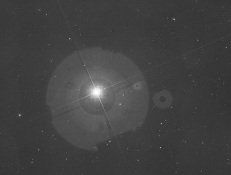

El espejo primario y la araña aparecen en las fotos
Hola foro... quería consultar a aquellos que tengan experiencia en este tipo de problemas.
He colimado mi SW Explorer 150. Se ve que no me a quedado muy bien, ya que si hago una exposición de unos 20 segundos en adelante, de una estrella potente como Canopus, en la fotografía aparece como reflejo, la forma del primario, la araña y un pedazo del tubo del focuser.
Fotografiando una nebulosa con estrellas débiles, el tele anda normal, pero cuando fotografío una estrella potente pasa lo anteriormente descripto.
He seguido el tutorial de Astrobaby Collimation Guide, y no se si me quedo desviado el secundario, o si es algún tema de tensiones en los clips del primario, o anillas con apriete indebido. Estas ultimas las afloje un poco, pero el problema persiste.
Si alguien es conocedor del tema, o a tenido este tipo de evento, me ayudaría mucho un pequeño intercambio.
Adjunto una fotografía con el problema, ya que una imagen dice todo.
Muchas gracias de antemano.
