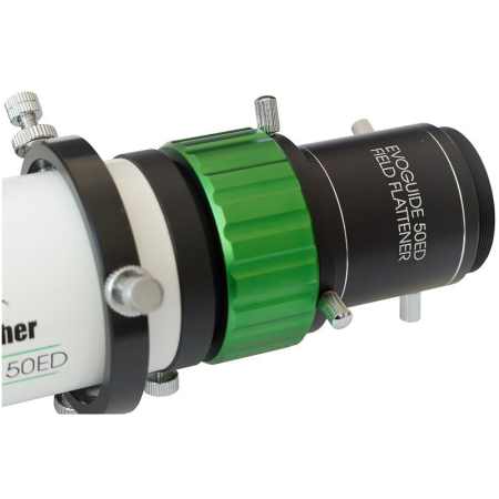

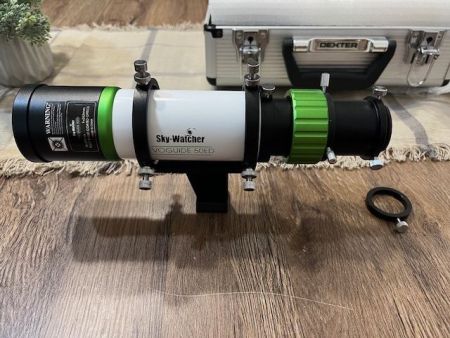

Buenas como andas? Tenes que colcocarle un extensor de unos 40 mm porque no de da el foco, o en su defecto el corrector de coma, y con eso tenes foco perfecto. Yo la uso con una QHY183C y da perfecto. Saludos.
Te dejo unas fotos con el extensor o con el corrector de coma.

Hola, ahora mirando yo lo tengo con el extensor… tendré que poner el corrector de coma? Tendré mal el enfocador… hay forma de comprobarlo? Gracias.
Hola. Siempre que tengas un tubo nuevo probá hacer foco de día. Enfocá un objeto un tanto distante y va a quedar cerca del foco infinito.
Hola, gracias también he probado y nada. En algo me equivoco…😓. Estoy esperando respuesta de la tienda. Les cuento. Gracias!
Hola, por fin resuelto… he quitado las extensiones que llevaba, y sólo una extensión de 4mm, y he conseguido foco. Gracias!
