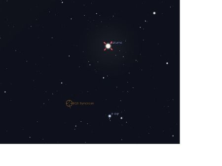

Abro el Stellarium y conecto la montura pero me da una diferencia.
Adjunto imagen.
Alguna sugerencia? Estoy perdido No se como corregir al Stellarium. La posicion correcta es la que tiene el SynScan ya que le hago apuntar a un objeto y va bien, pero desde stellarium me lleva, pero cerca (fuera del ocular)

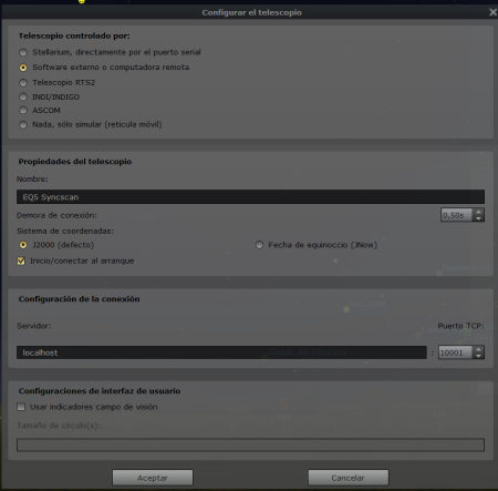

Aclaracion la conexion entre stellarium y SynScan App lo tengo configurado de la siguiente manera:

Proba con jNow en lugar de j2000 quizas ese sea el delay de coordenadas que le faltan
Y que la ubicación que tenes cargado en Stellarium (latitud y longitud) sean las correctas. La hora de la PC sea la correcta, etc.
