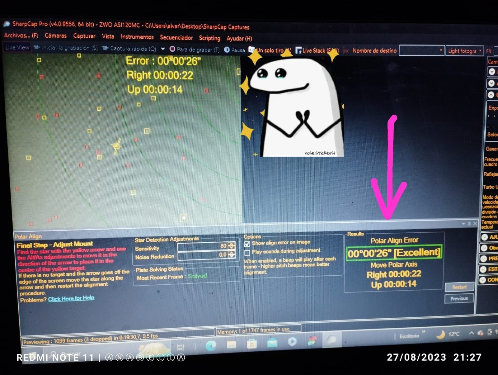

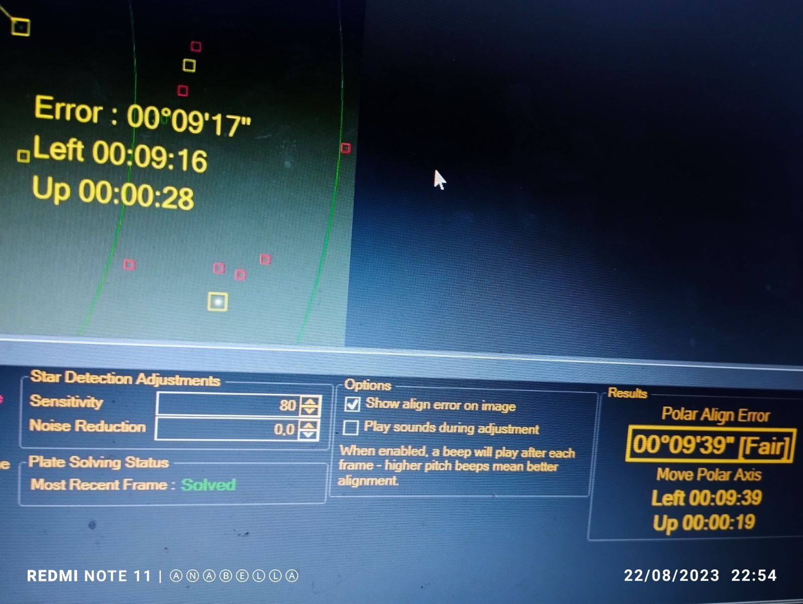

Hola, buen día. Alguien que haya tenido experiencias con sharpcap y una eq3?. No sé si son los tornillos de Azimut pero en 3 horas tratando de hacer la alineación nunca logré llegar a 00:00:10.
No sé si son mis dedos o los tornillos de Azimut son ¿pequeños?

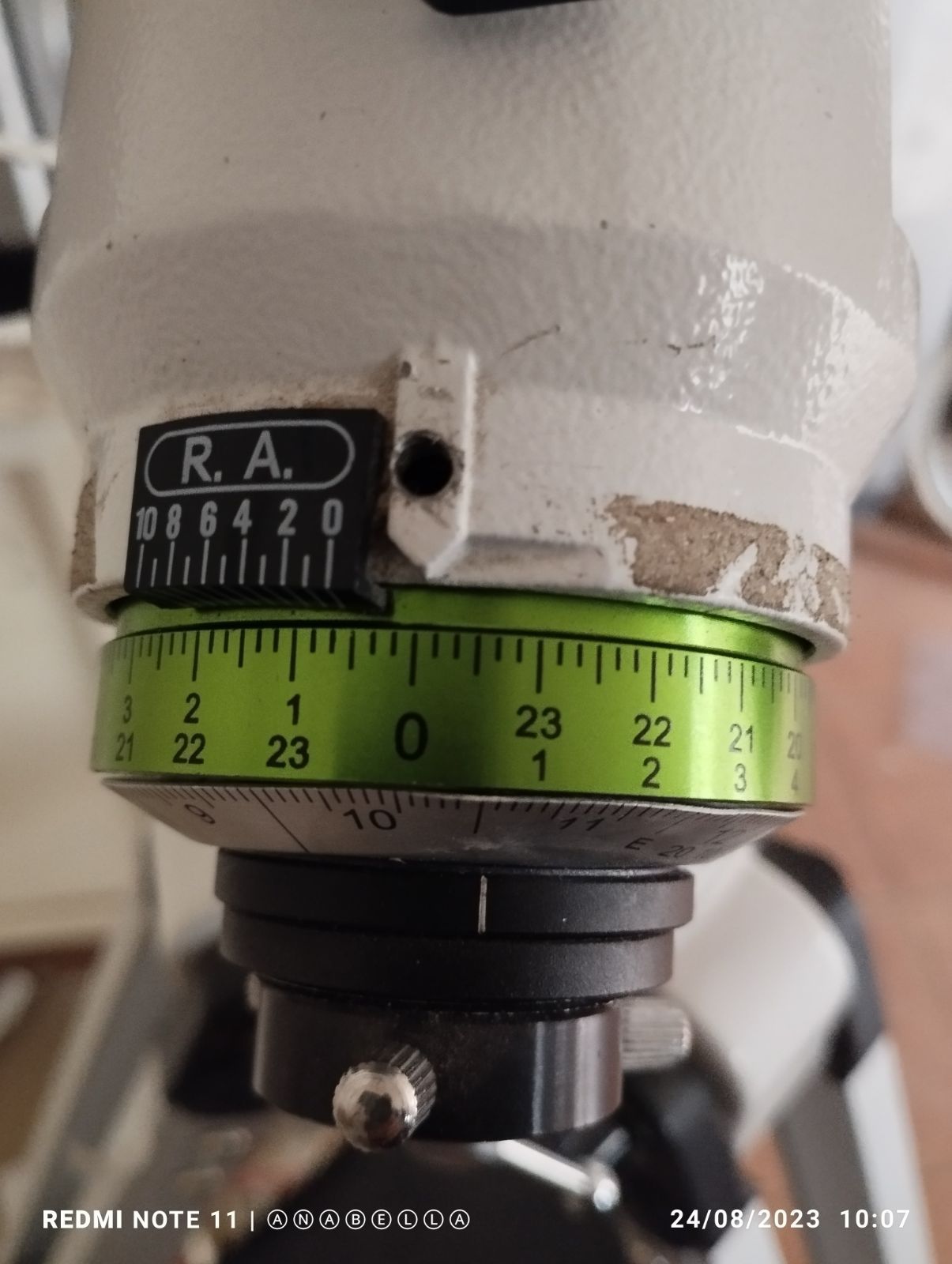

Esa perforación que tiene al lado derecho dónde dice AR es donde va la llave allen para acomodar en dicho eje y a posterior hacer lo de posición Home?
Editado por AnabellaA
hace 22 horas, AnabellaA dijo:
no no no tiene nada que ver.

Es muy dificil llegar a ese valor. Y si llegas, el tema temperatura te va a afectar nuevamente la puesta en estacion o la medicion!, te das cuenta si volves a hacerlo luego de una hora.
Entiendo que el propio metodo del sharcap + tu montura + el tubo donde tenes la camara, tienen en conjunto un margen de error acumulado mayor a eso que queres llegar.
