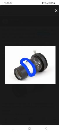

Hola de nuevo,
me podrian orientar sobre como se desenrosca la lente barlow y se enrosca a los oculares para tener  X1,5.
Tengo los oculares y barlowX2 que me vinieron con mi skywatcher.
Estuve viendo y me fije que lo unico que se desenrosca de los oculares y barlow es la parte metalica plateada pero no se desenrosca nada mas,porque se desenrosca esa parte metalica,no le veo utilidad😅.vi que en la parte inferior tiene como muescas que imagino que sera para desmontar los lentes no? Pero no se como enroscar la barlow en los oculares.
Gracias
Editado por oriol
No estoy seguro porque no lo uso de esa manera, pero por lo que entiendo de lo que dice @Roberto W, es el final del barlow, donde esta el lente, el que debes desenroscar, y luego enroscar al final del ocular. En el modelo de barlow que tengo, un sky wathcer, el lente esta contenido en una pieza plástica debajo del cilindro metálico que es igual al que traen los demás oculares. Espero se entienda sino esperemos que dice Robert o alguién más.
Creo que es la pieza del final a la izquierda, en mi caso creo que es plastica, se desenrosca y lo montarías en el ocular.
Editado por torteval
Es tal cual dice Sebastián (@torteval).
Desenroscate la parte de adelante donde está la lente del Barlow y enroscásela en el ocular.
Pero tené cuidado y fijate que sea el mismo modelo que el de la foto y si es otro, al menos corroborá que tenga la rosca para no retorcele el cuello como querrías hacer con tu esposa. 😄
Hola @torteval, @Roberto W
Si yo tbn tengo los oculares y barlow de skywatcher, pero me fije y lo unico que puedo desenroscar con la llave que te viene, es la parte de abajo,lo hice para probar y lo unico que sale es la lente sola, imagino que no será así, creería que no.

Se desarma sin llave (no sabía que venía con llave), solo se desenrosca, y te queda la pieza con el lente dentro, no suelto.

Si, es lo que pense pero es una pieza entera sin ninguna rosca.lo unico que se desenrosca es el tubo metalico,el  que señale en la imagen y se desenrosca en la barlow y oculares,pero desconozco la utilidad de eso
