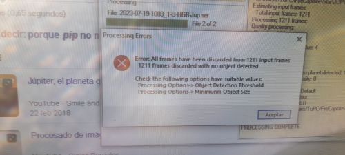

Hola a todos, les queria comentar lo siguiente. Ayer pude grabar a jupiter y hoy mismo lo estoy procesando y cuando quiero procesarlo en pipp me tira error y me dice que no detecta el objeto. En el video se ve que esta el objeto y cuando le doy a  "test detect threshold" me lo detecta a jupiter , pero cuando le doy a procesar me dice que no lo detecta.  Y otra cosa , en el video aparece jupiter pero se va moviendo un poco. Puede ser que lo tenga que centrar primero y después procesarlo o hay una herramienta de pipp que me lo permite?.
Aca les dejo la foto. Saludos

Mira, me pasó lo mismo hace unos días.
No estoy en estos momentos en PIPP, pero si mal no recuerdo lo que hice fue desactivar el tilde 'Auto Object Detection Threshold' y jugar con los valores (1 a 255)
Creo que, a menores valores (2.. 3.. o 6, no recuerdo cual usé) me seleccionaba más del Saturno que había grabado.
Probá y fijate si es eso.

Hola Emiliano ya mismo lo hago y te escribo para ver si lo logré
Efectivamente, como dice emiliano, podés jugar con ese parámetro en manual, me ha pasado. También variar el tamaño mínimo del objeto a detectar.
Cuando le das a test detect, tiene que quedar la pantalla completa en gris y solo el planeta en rojo.
Respecto al movimiento, no jode porque ejecuta el detection en cada frame, yo hago Planetaria sin seguimiento y funciona lo más bien.
Anduvo excelente, le puse los valores en manual y no en automatico y me resulto, lo pude hacer y me lo detecto al planeta. Muchas gracias !!!!!
