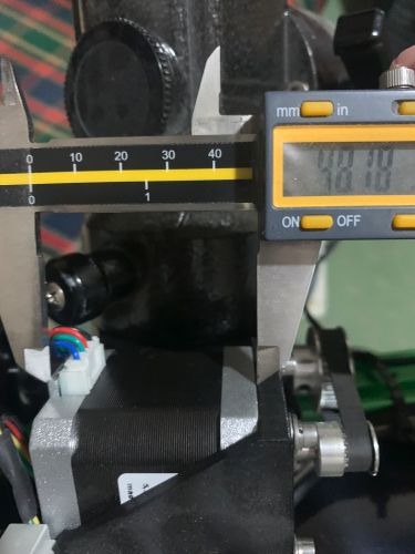

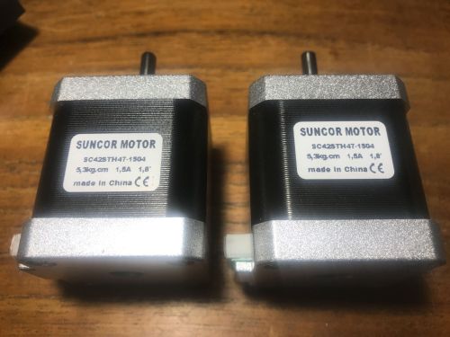

Hola, yo motorice mi EQ5 con NEMA 17, uno de los primeros temas que tenes que ver es el tamaño, yo por consejo de un usuario del foro puse los que me recomendo y quedaron justo, justo, sino se llevan puestos las perillas de los frenos, asi que para mi ese fue el "limite máximo" en torque y generalmente el torque esta relacionado con el "largo" de NEMA
Slds
Osvaldo

Espero te sirva, slds

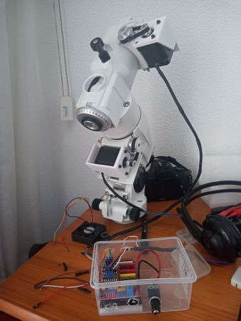

Bueno, como me gusta aportar y no solo venir a preguntar pues os dejo mis conclusiones.
Aquí está mi Onstep listo y probado.
Al final elegí unos motores Nema 17 de 400 pasos (0,9º) y 4,4Ncm. Los motores van sobrados de torque, si intentas parar la montura sin tubo y contrapesos se levanta el trípode del suelo y si está todo montado saltan antes la correas que pararse los motores.
Como punto de referencia por lo que he leído los motores del GOTO de Skywatcher son unos Nema 14 de 200 pasos (1,8º), 1,8Ncm de torque y velocidad máxima de 3,4º/seg (800x).
La velocidad máxima de este ONSTEP está en unos 2,2º/seg (500X) aunque yo lo tengo en 1,8º/seg (400x) que me parece una velocidad muy adecuada.

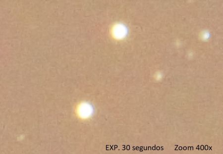

Del seguimiento aun no puedo decir mucho porque solo lo he probado una noche y era mas de toma de contacto y prueba del ONSTEP. Era una zona con mucha contaminación lumínica así que ya sabía que no iba a sacar nada aprovechable. Solo probé exposiciones de hasta 30 segundos.
El resultado en comparación a lo que estoy acostumbrado fue muy bueno.
Hasta aquí todo. Si a alguien le interesa hago un brico.
Un saludo y buenos cielos.
