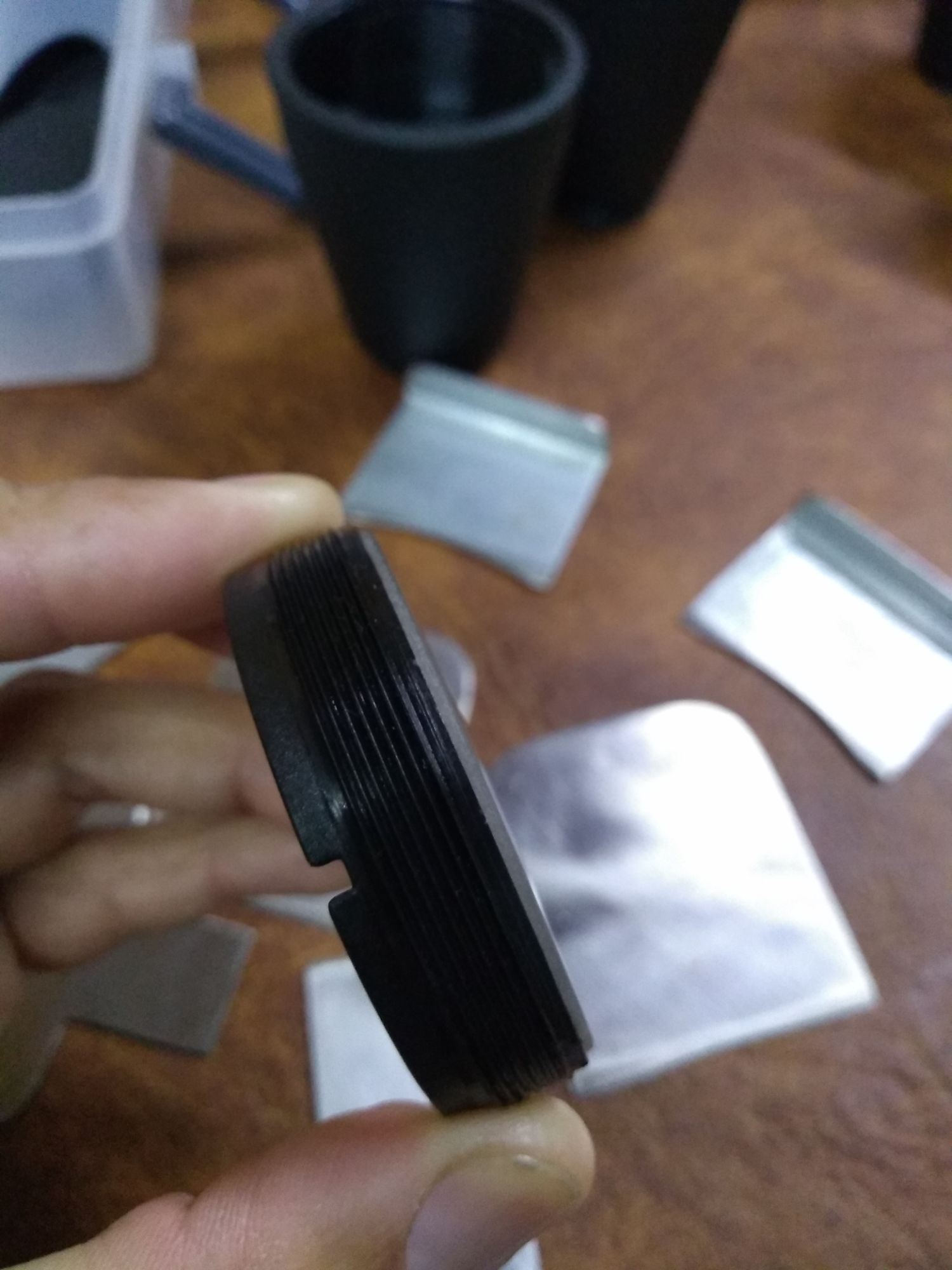

Los que tienen el aro roscado con el lente pegado son los genéricos tipo galileo, daza, los de ese estilo viste que son todos iguales. Y de los que yo tengo hay un Simmons y el Bushnell Falcon que también son así. Debe ser muy común.
A la tarde paso una foto de un lente suelto que tengo para que vean bien.
Dentro de lo "berreta" tienen esa gran ventaja de poder corregir eso. Después se le pone una gotita de algún pegamento no tan agresivo. Digamos tipo UHU que en un futuro nos permita desarmar.

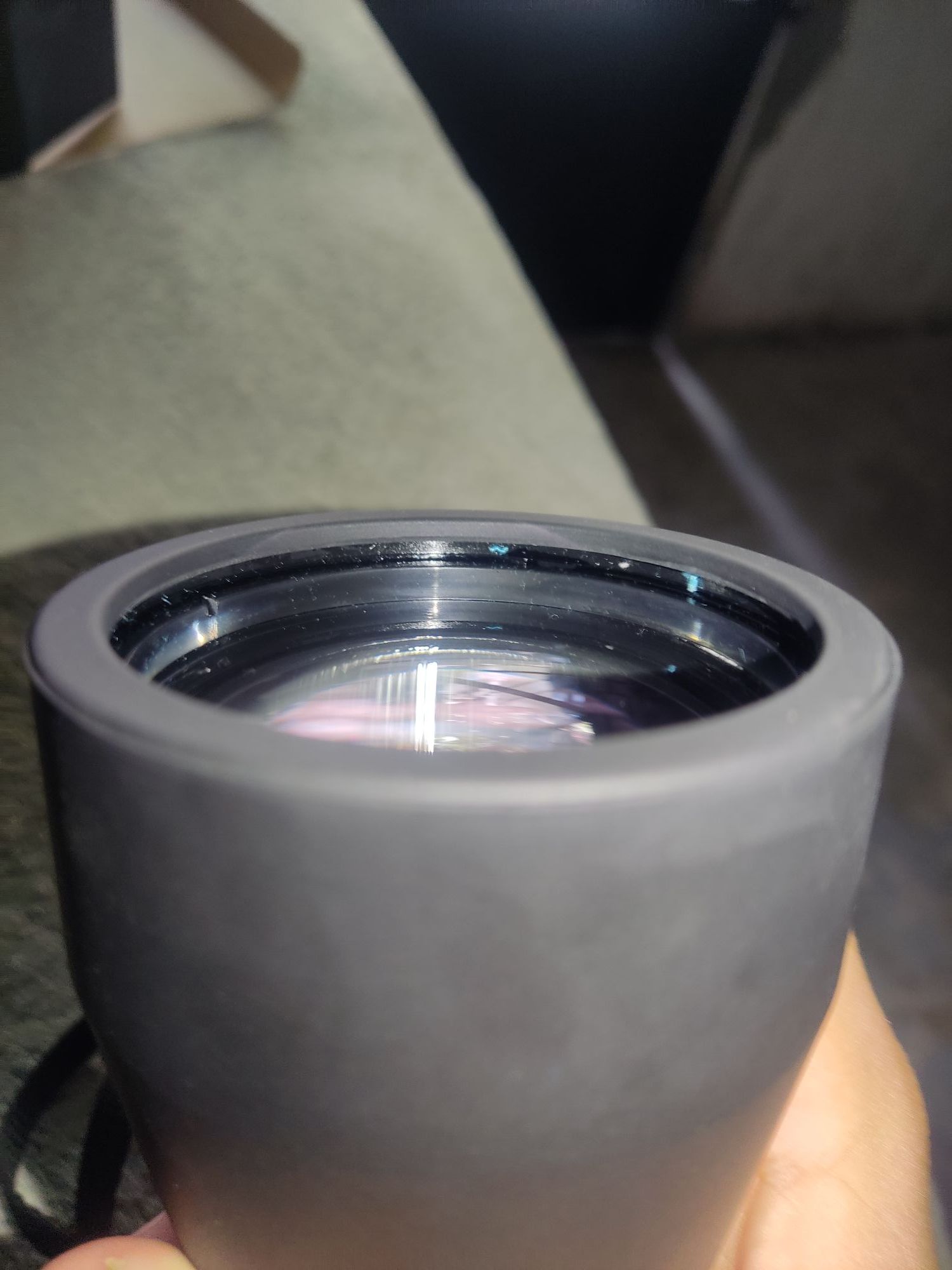

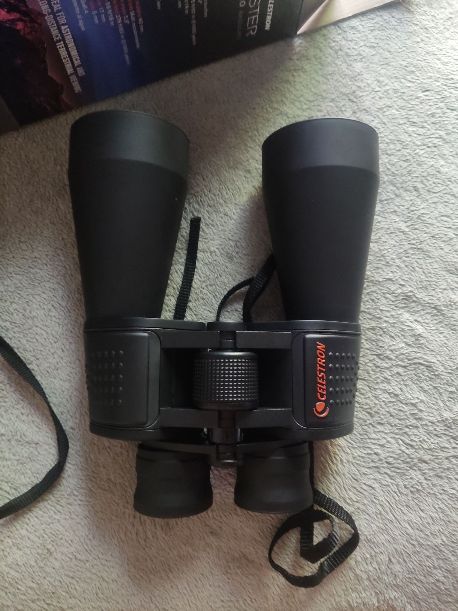

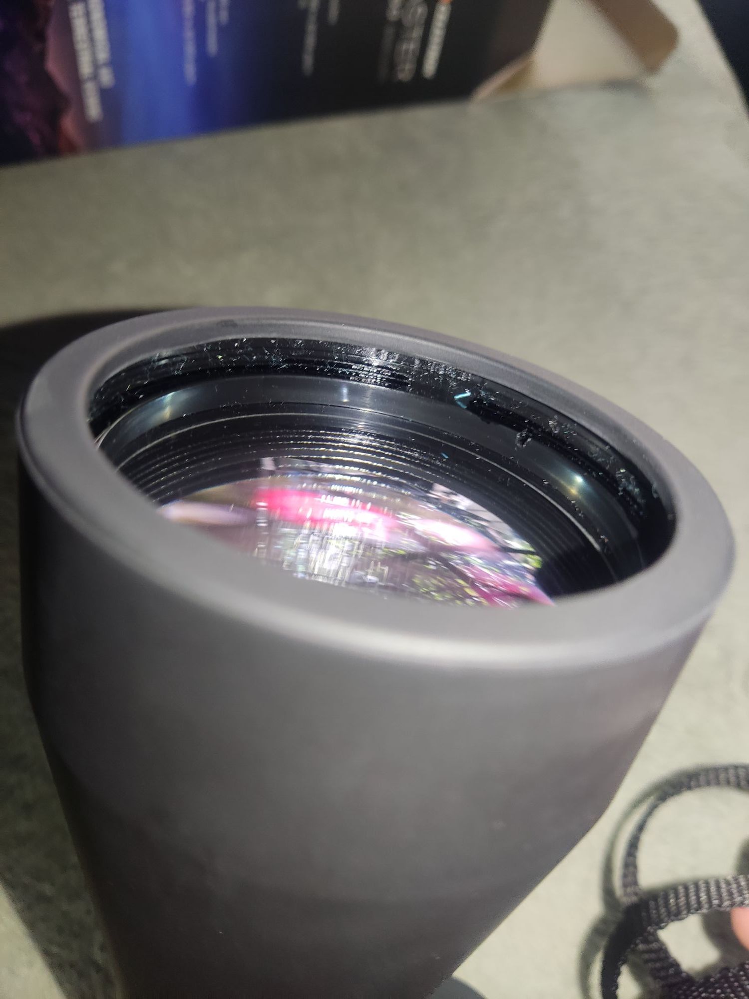

Eh decidido hacerles caso y pasar unas fotos( como no se muy bien como mandar las fotos y el orden entonses se los describiré) primero irá la foto del ocular izquierdo, luego el derecho y por último la foto del modelo que es un 12x60 Celestron skyMaster  como recalco el de el problema es el izquierdo ( primera fotografía)
Me parece que alguien ya metió mano en ese objetivo, la muesca del aro ya tiene signos de malos tratos...

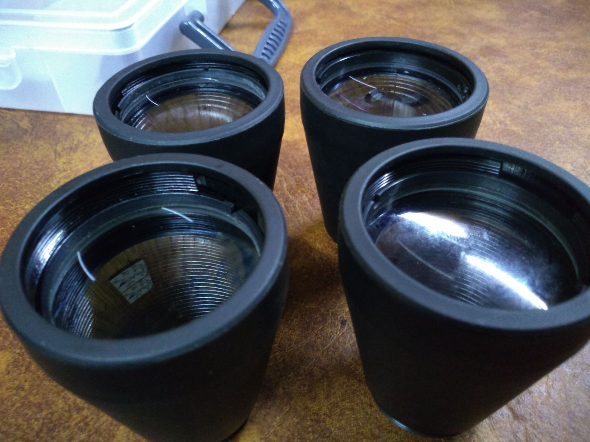

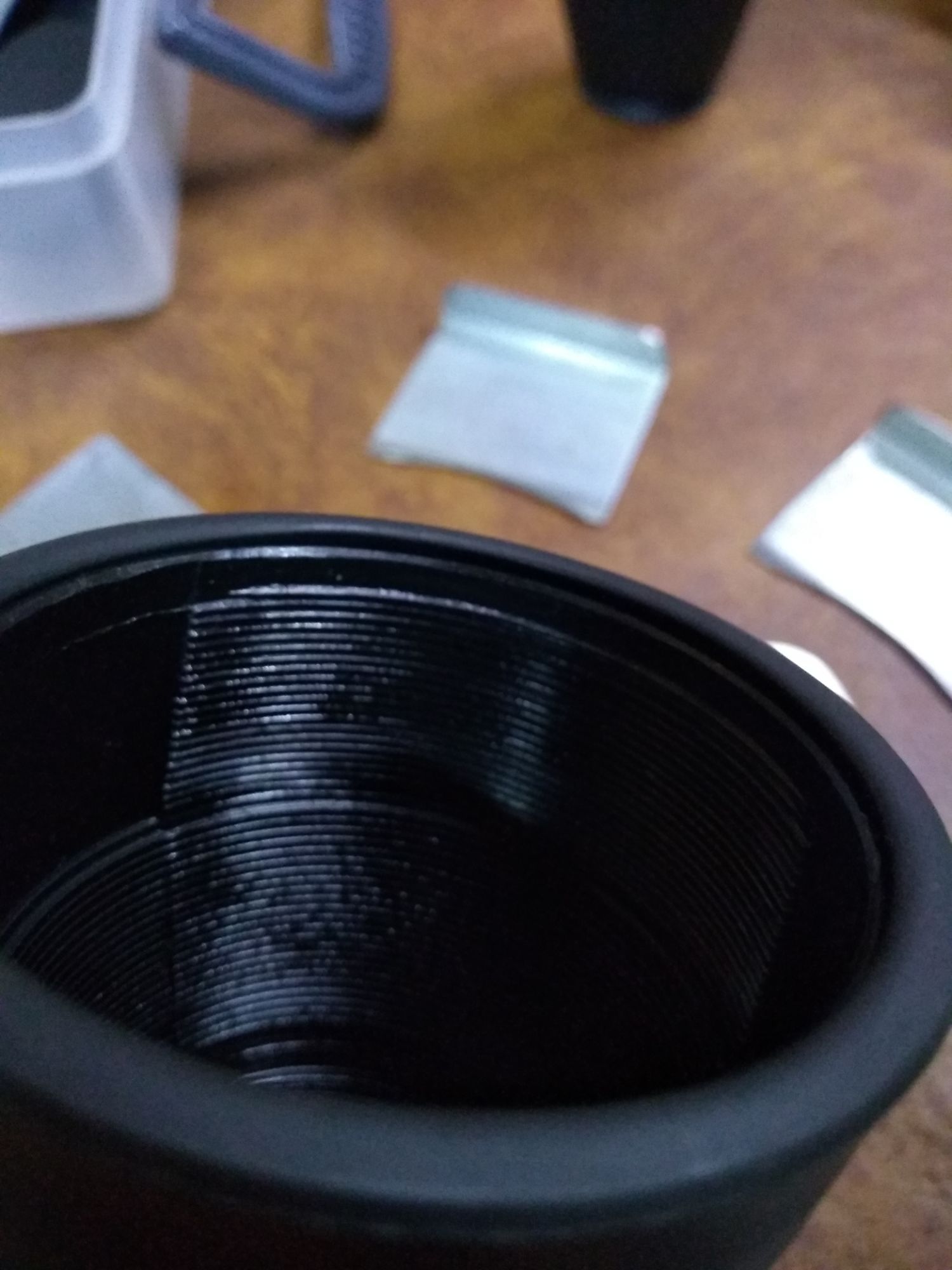

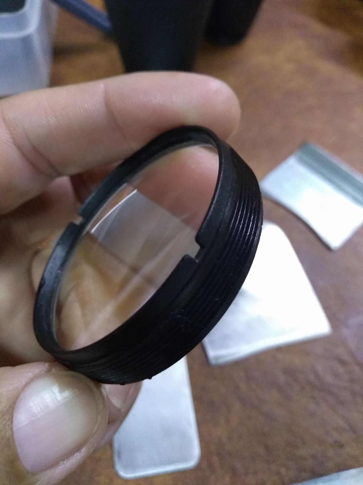

Amigos les paso las fotos que les comenté hoy.
Vean la cantidad de rosca que tienen los barriles. Se pueden hundir bastante los objetivos como se ve en uno en las fotos.

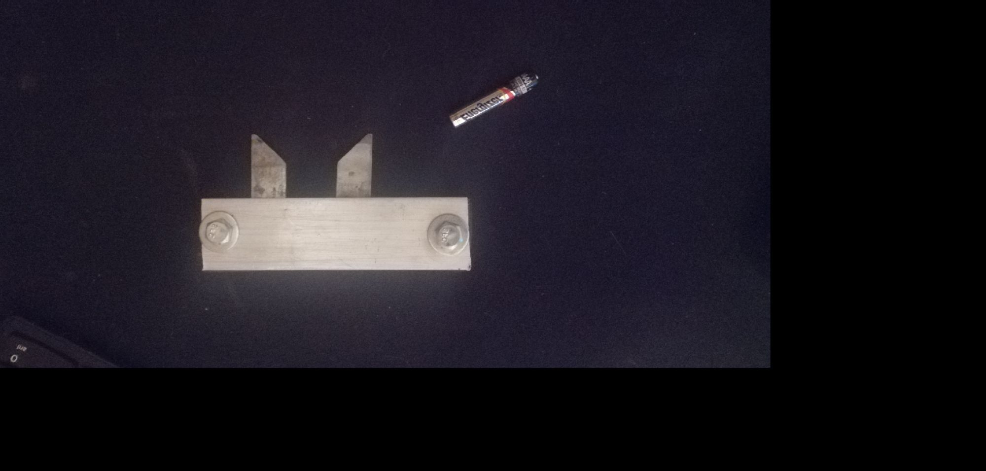

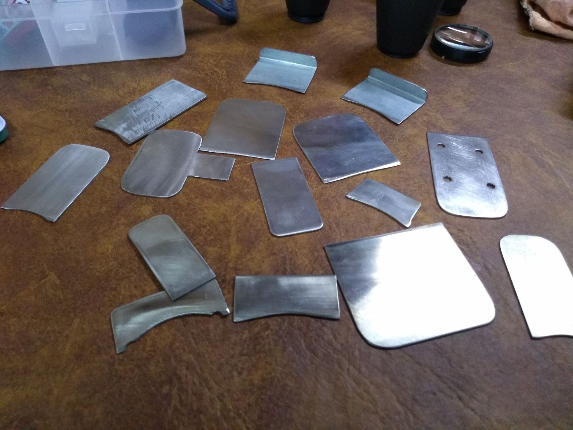

Les muestro tambien las herramientas que tengo que hacer a medida.
Recuerdo una vez un forero consultó acá porque tuvo un problema. El lente se había despegado del aro de plástico y se había hundido a punto de caer adentro del barril.
Que loco eso, es impresionante la cantidad de rosca que tiene el barril.
Me imagino que lo hacen para que calce el mismo tubo con cualquier aumento, 7x50, 10x50, 12x50 y hasta 15x50 y solo requieran un ajuste en la distancia del objetivo. Caso contrario no me imagino el para que tanta rosca para el ajuste.

hace 16 horas, Rodrigator dijo:
¡Increíble la cantidad de herramientas caseras que te mandaste!
Con vos, no hay binocular que se resista a ser reparado. 😄
Monto aquí la herramienta casera qué invente qué me permite abrir cualquier lente y en cualquier ángulo y con mucha fuerza si es necesario.
La herramienta son 2 piezas de aluminio con goma de bicicleta entre medio y con 2 chapas anchas de acero móviles.  Así de esta forma puedo acceder a cualquier profundidad, a cualquier ancho y a cualquier ángulo de agarre. 😉IMG_20230702_124453.thumb.jpg.8ada60096d9c1d19c27e6c68e7a5671c.jpgcon esta pieza e desmontado lentes de hasta 80mm de diámetro, hasta el día de hoy no e nesecitado más que esto, solo una vez que desmonte mi lente refractor de 120mm pero si agarre no era fuerte con lo que pude hacerlo con 2 destornilladores (esta acción es muy peligrosa, por lo que debe hacerse un agarre firme con hilo entre ellos y un hierro qué los agarre también transversalmente para hacer la palanca necesaria) .
