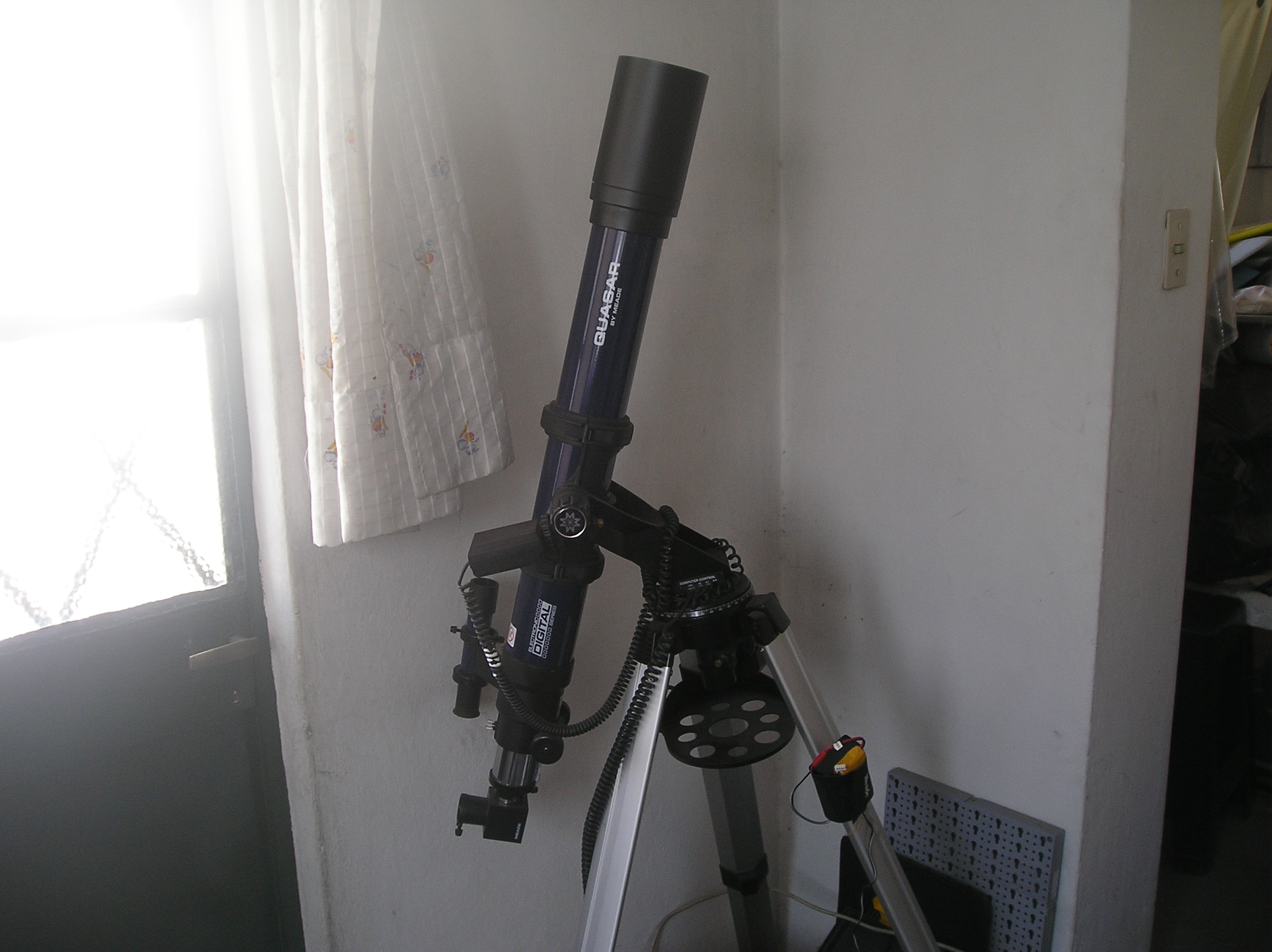

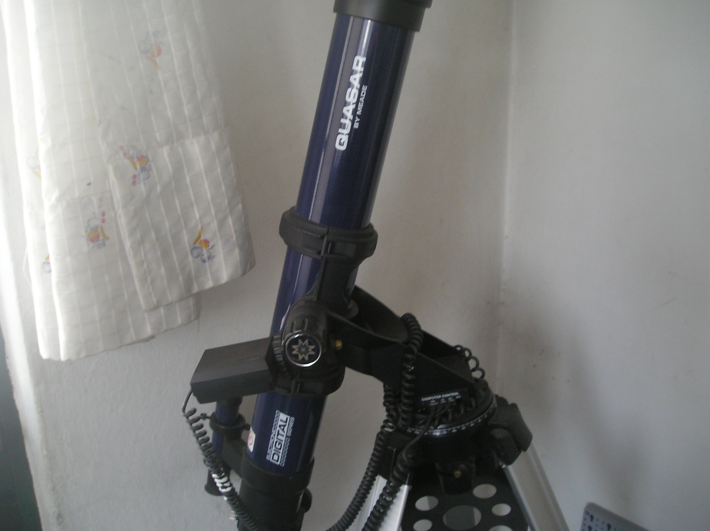

Gabriela, especificá bien el modelo o posteá una foto el telescopio así te podemos ayudar.
Bien, los datos de mi telescopio son los siguientes:
Telescopio refractor MEADE QUASAR modelo DS-80EC, f/11,3. con montura altazimutal. tiene un panel de control electronico para conectar distintos accesorios (como el Autostar, por ejemplo), que yo nunca utilizo. Sistema de control dual motorizado con cuatro velocidades, para el movimiento de los dos ejes.
Te adjunto dos fotos, si te falta algun otro dato avisame y te lo busco.
Gracias,
Gaby
telescopio1.jpg.72e6ebacda7e1d9ba0a1eae1
telescopio2.jpg.f39aeceac64d7ff9b96e360c
En una búsqueda rápida no encontré dentro de los accesorios originales un wedge (cuña ecuatorial) específico para tu telescopio, pero sería muy sencillo construirlo en madera si te hacés maña o tenés alguien que pueda hacértelo. Si nadie encuentra el wedge específico para tu telescopio te podemos diseñar sin problemas uno para que te construyas.
Daniela, antes que anda fijate si ese autostar tiene modo polar... entra a setup ahi busca telescope o mount. Fijate si tenes la opcion "polar".
Si solo tiene modo Altazimutal no podes ponerle cuña...
Espero que te sea de ayuda...
Gaston.

Mi intencion de buscar una cuña fue porque pregunte hace un tiempo como podía hacer para hacer fotografia con un telescopio con montura acimutal.
Nunca me intereso demasiado la fotografía pero desde que encontre este foro no puedo sacarme la idea de la cabeza. Como yo no se nada (pero nada!) de camaras o de telescopios mas complejos, me parecio lo mejor ver como adaptar lo que yo tengo (o sea este telescopio) e invertir la menor cantidad de plata posible como para empezar y aprender y mas adelante ver que hago. Alguien aca me paso un link sobre la construccion de una cuña, pero tambien encontre cuñas Meade, por eso era mi pregunta. Ahora segun tu respuesta, yo no podría ponerle una cuña a mi telescopio. Entonces: Este telecopio no sirve para fotografía?.
:cry:
Marcelo: Gracias por tu oferta. En caso de que sea posible me vendría barbaro que me indiquen como hacerlo. Voluntad y herramientas sobran :wink:
Gabriela
Por lo que veo en la fotografía el telescopio viene con los motores para seguimiento, si contara con una cuña ecuatorial, se me ocurre probable que se le pueda incorporar el sistema Goto de Angel Caparros para monturas ecuatoriales, que parece sencillo de fabricar y no muy costoso.
