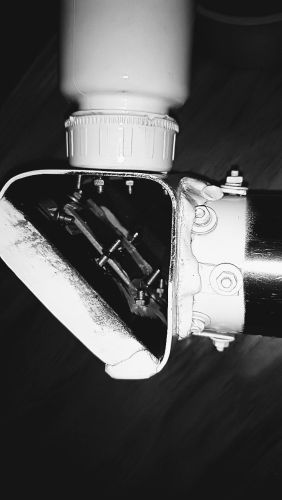

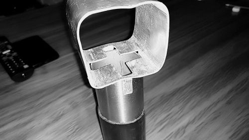

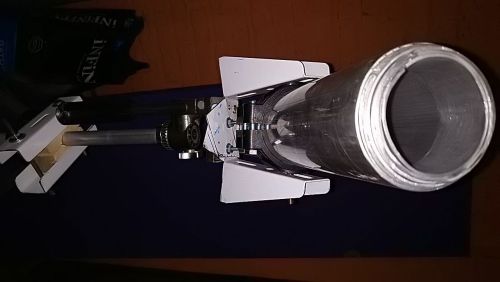

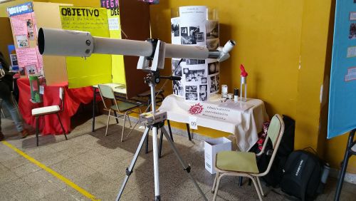

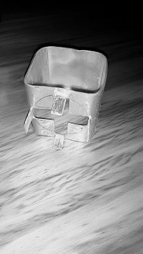

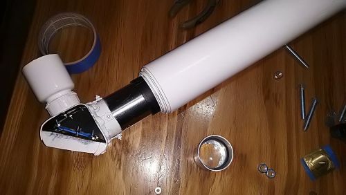

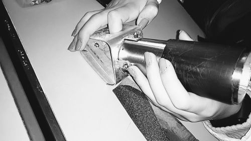

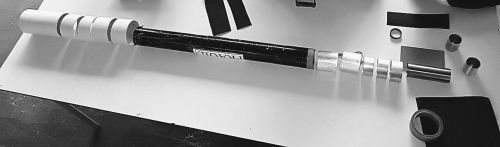

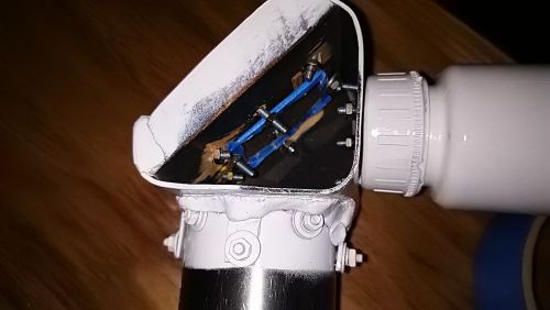

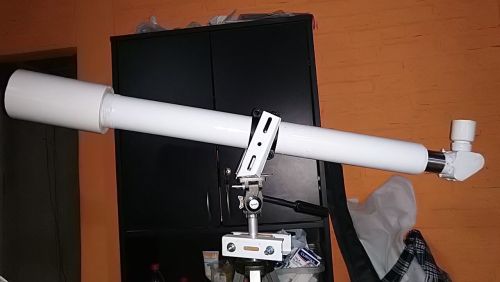

Aprovecho la gripe de caballo que tengo para postear algo de lo que estuve armando. Empezamos con un refractor 60 x 900. Lo armé en una escuela con un grupo de secundaria que se re enganchó con el tema. Un doblete comprado en india. Bastante bueno. pero sin coat ni nada. bien pelado y vino encimado a tope! sin nada en el medio? wtf! bueno, por suerte no se rayó. el ocular lo hicimos con lupas. hicimos tres oculares. uno con una lupa, otro con dos y otro con tres. El tubo de aluminio, una parte fué  cortado en anillos para hacer el enfocador, un enfocador de 2 pulgadas. una diagonal con varios materiales, quedó muy firme, y muy bien. además que tiene un aspecto aceptable. algunos usaron lija pegamento y masilla por primera vez en su vida. El tubo es aluminio 6063 muy resistente la verdad y súper ligero. ya lo probamos lunar y solar, se ve de diez. El enfocador se mueve a la fuerza, no tiene piñon y cremallera, tiene una capa de polipropileno que permite un suave deslizamiento, pero firme a la vez. El parasol es un cacho de caño pvc de 110 mm. la abrazadera que lo vincula a la montura es una abrazadera de riego.
Quedó espectacular y con 2 mangos ¡Felicitaciones!
No tenés nada que envidiarle al primer telescopio que hizo Galileo; al contrario, éste es muchísimo mejor. 😄

-El espejo diagonal se puede hacer recortando un disco de aluminio cromo de los discos de datos de computadora (se rallan fácil pero poniéndoles una cinta antes  puedes recortarlos fácil a la forma que decees sin ralladuras , su reflectividad es del 85%.  Uno de vidrio bueno llega al 90% y uno dieléctrico a 99%

Si! El espejo de la diagonal es cortado de un disco duro de PC! Funciona genial. El espejo común distorsiona mucho
hace 15 horas, nandos dijo:
Claro, porque el espejado esta en la segunda superficie y la luz tiene que atravesar dos veces el vidrio, ademas que este ultimo no es de buena calidad.
