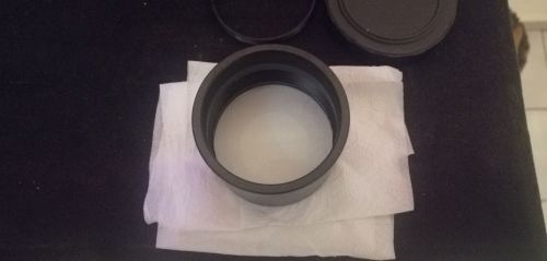

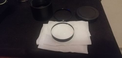

Aquí una foto del resultado.
IMG_20230528_141526.thumb.jpg.dcad03f0fd2065a9046aa0bf18c38254.jpgIMG_20230528_141633.thumb.jpg.f9a733b460eb908dfe02babcd20494b0.jpg

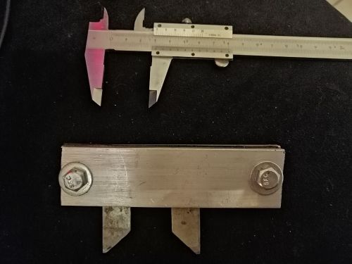

Los cristales se desarman usando la parte trasera de de un calibre y con fuerza se desenrosca la rosca de sujeción (sentido de roscas  comunes)
Para roscas de sujeción profundas o muy anchas se hace con una herramienta especial que se compra, en mi caso me fabrique una.
En la foto son 2 planchas de aluminio con goma de bicicleta internas qué sujetan 2 chapas.   Estas con los tornillos pueden variar su ancho y ángulo. IMG_20230603_135637.thumb.jpg.31de9cde57cb10f4c23722cc562de596.jpg
