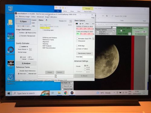

Estoy con el siguiente problema en el apilado con Autostakkert:
Pasé 2 videos de la Luna primero por Pipp, seleccionando el 25% de los mejores frames. Resultan 2199 archivos tiff que tiro en Autostakkert y es como que no los soporta, pareciera tomar solo 1 archivo y dice: 1 recording open. Probé agregando menos archivos, 250.. y pasa lo mismo. Adjunto una foto.
Desde ya mil gracias por cualquier idea o sugerencia que me puedan dar!
Julieta
Buenos días, yo a la salida de pipp le logueo que saque un archivo .ser ( de video), también puede ponerse .avi de menor calidad, luego el Autostacker te lo reconoce.
Espero te sirva
Saludos y buenos cielos!!!!
hace 1 hora, diego19771 dijo:
Espero te sirva
Gracias Diego! Pruebo!
