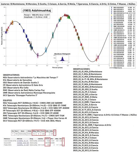

(1903) Adzhimushkaj es un asteroide del cinturón principal. Es el rotador más lento de los 118 periodos medidos por GORA. Tiene un periodo de rotación de 75.11 días terrestres (1802.678 horas). Se logró utilizando 668 fotografías tomadas entre el 01 de febrero y el 22 de abril de 2023. Se construyeron 37 curvas de luz. Participaron 12 astrónomos aficionados de 8 observatorios ubicados en: Italia, España y Argentina.
