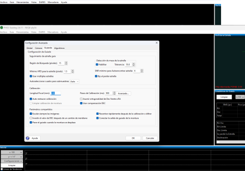

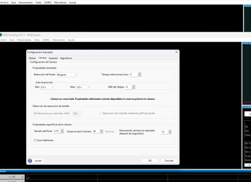

Seteaste bien la longitud focal del tubo guía?, el tamaño del pixel de la cámara guía?
El tamaño del paso de calibrado yo lo tengo en 900, pero eso se puso por defecto calculo que al agregar los datos de longitud focal y tamaño del pixel, sumado a que le dije que tengo la montura NEQ6. No se como te aparece la star tracker en PHD2, es "on camera"? ahí no se como ayudarte.

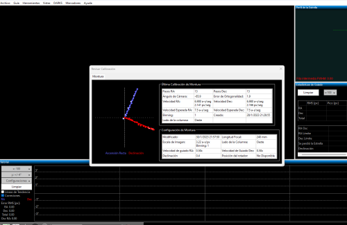

En mi caso, la calibración hace como 10/13 pasos y se mueve CREO que 24 pixeles (creooo que son pixeles) tal como muestro en la imagen de la ultima calibración que hice en PHD2 hace unos meses
De paso te dejo como tengo mi configuración de PHD2, pero es solo como referencia, no lo tomes como tal porque la montura es diferente y yo conecto por ASCOM, no se como la conectás vos
