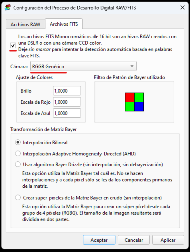

Buenas! Tengo la misma cámara y también uso NINA y DSS.
En la previsualización de NINA deberías poder verlo en color, pero las imágenes se guardan sin debayerizar (y eso está bien).
En DSS entrá en:
y en la pestaña Archivos FITS tildá esta opción y elegí RGGB genérico:
En teoría DSS debería reconocer el patrón de bayer, pero ya tuve algún problema con eso así que lo tengo seleccionado así por las dudas y me anda perfecto.
En DSS entrá en:

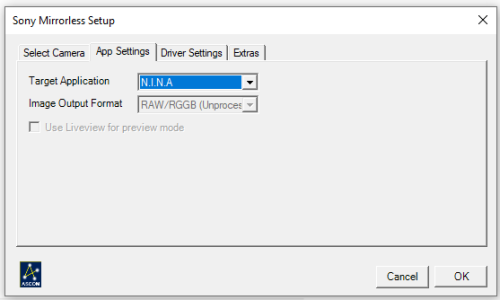

Lo que sí me acuerdo que es importante, es que en el driver ASCOM de la cámara tenés que especificar que es para usar con NINA:
Cualquier cosa avisame, saludos!
Esa no la tenía.

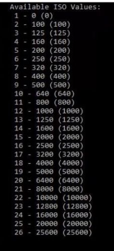

Ahora descubrí q en la pestaña Driver Setting, podes ajustar las ISO, de un modo mas bien complicado, pero funciona!
Tenes q tildar Allow aplication.... y los valores se ingresan poniendo el número 1 al 25 (hay q restar 1 porque empieza de 0) quedando 1 como 100 ASA y 10 como 800 ASA.
No se si es práctico, al menos es curioso.
