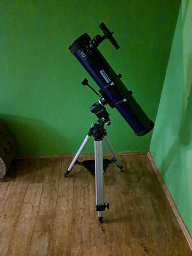

Desconocido (Alguien sabe de que telescopio se trata y si merece la pena)

No lo conozco,  pero de ver las imágenes,  parece bueno, si no me equivoco esa montura es una eq3, con buscador de la polar y un 130 900 si está bien de espejos es un buen tubo para entretenerse bastante tiempo.

No se que marca es, y por las fotos creo que le falta la contrapesa, ,el telescopio esta tal como se ve en las fotos, lo que se ve es lo que tiene, la incognita es el estado de los espejos, ese es el riesgo.
Hola es un telescopio para empezar bastante completo y en buen estado por las fotos
pero no lo compres si no podes verlo antes ,fijate si no hay rayaduras y -o manchas en el espejo principal y secundario y si la montura luego de ajustarla esta firme por lo demas y si el precio es justo
puedes comprar,sds
En cuanto a la pesa no es critica puedes fabricarte una o mandarla a hacer con poco dinero buenos cielos

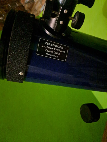

Solo tengo una duda, la longitud real del tubo es 84 cm reales , ¿ no llevara barlow interna?
La focal 900mm, la longitud del tubo dices que es de 840mm y la mitad de la apertura (130mm/2), sumando todo:
840mm + 75mm = 915mm
Definitivamente, no tiene barlow interna.

hola, la pegatina es igualita que la de mis skywatcher y si miramos los aros de las bocas del tubo yenfocador es clavadito a los SW 130/900 que venden por ahi
