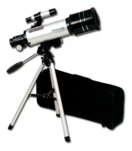

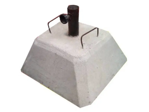

Hola como están, estaba pensando armar un soporte para el telescopio (un galileo 400x70) con:
- 1 soporte de sombrilla que es de cemento,
- 1 caño que se conecta al soporte y desde ahi se puede regular un poco la altura.
- Utilizar la parte superior del tripode que trae el telescopio (en el proceso no es necesario romper nada) desde aqui se manjaria el eje horizontal.
Lo que me genera dudas es si quedara estable "o" necesitara algún otras precaución para que no se mueva. La idea es que el soporte quede en la terraza con el caño y solo transporte el telescopio.
Opiniones?
gracias de antemano!
image.thumb.png.7677e8ce5501b7ed249ca0e2a7f94d7a.pngimage.png.9e879b9cd7af25308051d91bdc90ceae.png

Tu idea no es mala, en astronomía hacer ese artilugio de cemento que sostiene la montura se le llama "base pier" y es muy útil.
Solo que lo hacen con un hierro grueso y una base de cemento grande. En tu caso que es un telescopio pequeño estaría bien la base que comentas. 😉 Ten en cuenta la superficie de apoyo de abajo, que no me gusta mucho porque si es pequeña de poco te servirá. Debe ser grande la superficie de apoyo. (mínimo el ancho de un brazo con puño cerrado o similar)
