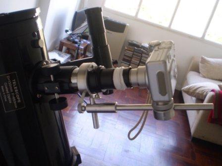

Acá te mando una foto del adaptador que estoy usando y como lo estoy acoplando al tele.

hola javier, el adaptador que vos usas es exelente, es el mismo que yo utilizo, si se te cae el tubito largo, lo unico que tenes que hacer es ajustarlo mas!, yo a mi adaptador le hice una reforma, le puse un tornillo arriba que es pasante en el aro del adaptador, pero rosca en el focuser, sin llegar al ocular! se entiende?, si no te mando algunas fotos.

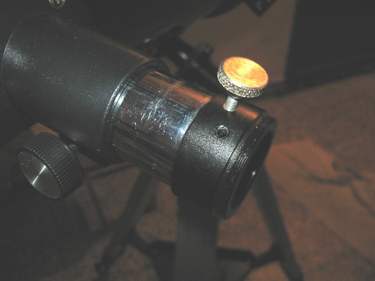

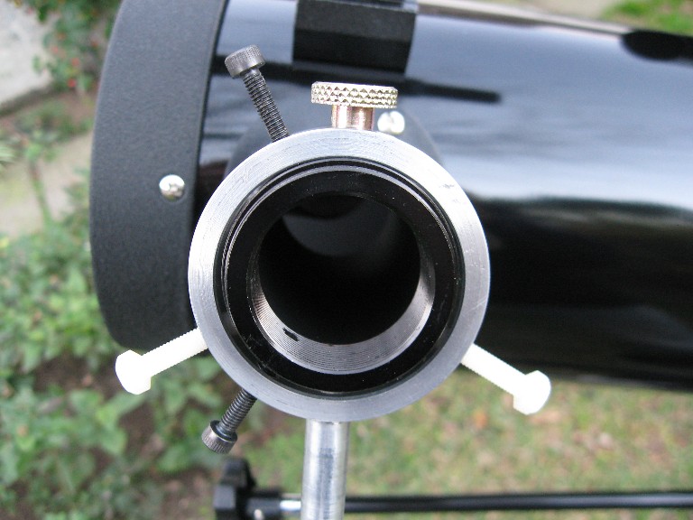

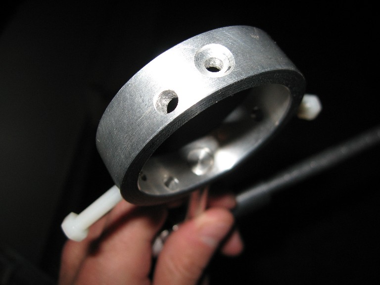

javi. aca tenes las fotos de las reformas del adaptdor; lo que hice fue hacerle un agujero arriba pasante y otro en el focuser (en el aro de aluminio), por medio de un tornillo hermano el aro del adaptador con el focuser de una maner mas segura.
y tambien le hice 2 agujeros mas pasantes que son para los tornillos que ajustan el ocular (los tenes que reemplazar por tornillos mas largos.

Más que claro mati, mil gracias!!
Ultima pregunta, ¿Lo mandás a un herrero o algo? ¿Cómo hacés la rosca en los agujeros nuevos sino? (no soy muy diestro con estas manualidades...)
