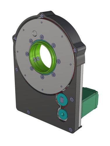

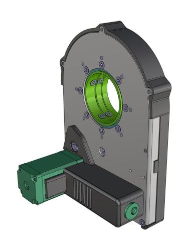

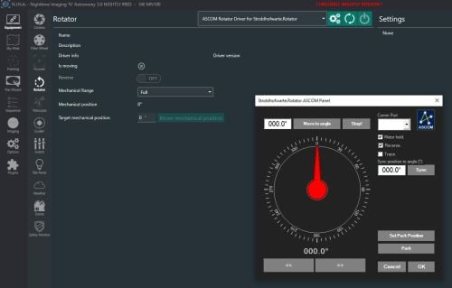

Estimados, este es el resultado final de mi proyecto para fabricar un rotador compatible con NINA, el diseño mecanico es 100% mio y el software esta basado en el proyecto https://github.com/stroblhofwarte/ASCOM.Stroblhofwarte.Rotator del cual termine re escribiendo el 80% tanto del firmware del arduino, como de la interfaz ASCOM para NINA.

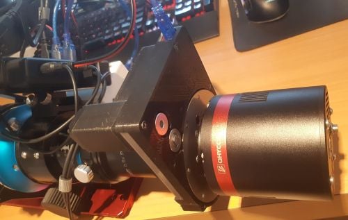

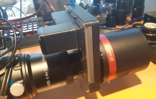

El rotador esta basado en Arduino controlando un motor paso a paso NEMA 11 con un driver tipo pololu DRV8825 y tiene implementado un interruptor hall para registrar la posicion de inicio consistentemente.
Tiene conexiones M42 y menos de 20mm de ancho, la idea era hacerlo en M48 pero no consegui el ruleman adecuado a un precio razonable.
Ya lo pude probar en NINA y es super efectivo para el encuadre de las imagenes, sobre todo con sensores rectangulares.
