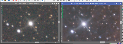

La imagen obtenida de la nebulosa , se procesó sin las estrellas como se ve ve en la imagen final adjunta. (Foto 1)
Las estrellas las proceso por separado desde los lights obtenidos con el filtro IR-UV (muchos lights pocos segundos)

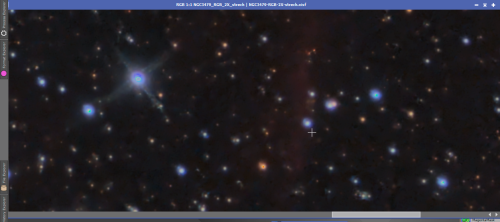

La foto 2 es un zoom de la imagen obtenida con el filtro IR-UV. Ambas son lineales. La de la izquierda CON deconvolución y la de la derecha con el tratamiento del ruido y CON deconvolución. Donde ya se notan las estrellas medio raras, pero mas definidas.

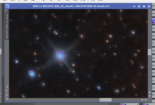

Despues del strech se ve así la foto 3.

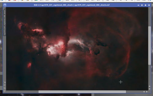

Por último cuando pegamos la 1 con la 3, sumandolas con PixelMath queda como la foto 4.
Desde ya, cuando ejecuté PixelMath para juntar las dos imágenes, la nebulosa tenía una máscara para que solo se peguen las estrellas que están por fuera de la nebulosa.
Creo que el strech potenció las distorsiones de la deconvolución. ¿Esto ultimo les parece razonable? Saludos y nos seguimos leyendo.

Entiendo mal o la toma de estrellas que sacas sin filtro multi-banda la procesas entera (con fondo y todo)?
Yo en el caso de hacer esas tomas para tener bien el color de las estrellas, le aplicaria el starnet2 o similar y trabajaria SOLO con las estrellas (star mask), despues eso va con pixelmath arriba del fondo sin estrellas que procesas por separado, aplicando decon a ambas capas con el mismo PSF, todo esto se puede hacer manteniendo la imagen lineal.

Entiendo mal o la toma de estrellas que sacas sin filtro multi-banda la procesas entera (con fondo y todo)? Si, asi es.
Edit: que tipo de stretch estas usando? Primero aplico ArcsinhStrech, protegiendo las altas luces y despues Histogram Transformation. El Generalized Hypergolic Strech, todavía no lo domino.
"Yo en el caso de hacer esas tomas para tener bien el color de las estrellas, le aplicaria el starnet++ o similar y trabajaria SOLO con las estrellas (star mask), despues eso va con pixelmath arriba del fondo sin estrellas que procesas por separado, aplicando decon a ambas capas con el mismo PSF, todo esto se puede hacer manteniendo la imagen lineal." Muchas gracias por el consejo, lo voy a explorar. EXCELENTE
Excelente consejo. Lo probaré
