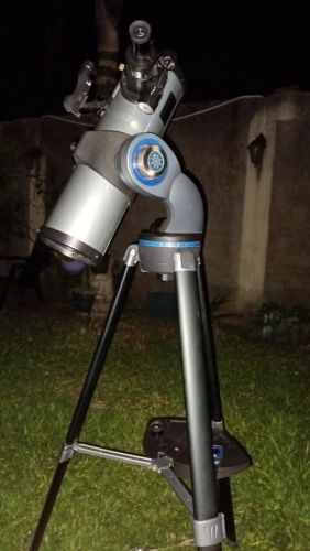

Quiero su ayuda mi telescopio es un
starnavigator 114 de marca meade y yo al usar el movimiento no anda y ya esta calibrado y todo por ejemplo quiero que se diríja hacia la luna pero hacer el ruido del movimiento pero no se mueve y eso quiero preguntar
Si alguien me ayuda a solucionarlo?
Tube un telescopio meade similar pero refractor ya hace muchos años, si no lo recuerdo mal tiene un sistema de ajuste de tuerca inferior y otro lateral. Si no los ajustas del todo el telescopio se muebe libre para dirigirlo con la mano, pero cuando los ajustas los motores agarran y dirigen el telescopio.
No te diría que sigas al pie de la letra mis palabras porque desde que lo tube ya hace muchos años y no querría estar errando en mi comentario, solo busca un poco respecto a ese tema (ajustar o desajustar frenos  del telescopio) antes de que lo hagas.
Dicho sea de paso las monturas de otros telescopios, para que agarren los motores hay que ajustar los frenos.
Voy a intentar
hola yo he tenido tambien una montura meade muy similar (procedente de un etx90) y creo que es lo que dice el compañero, tienes que apretar los embragues, porque si no gira libre para moverla a mano.
uno debes tenerlo en la parte plana de la montura, debajo del tubo, es como una palanca cromada (es el de azimut) y el otro es la rueda que se ve en la foto, donde tienes el cuirculo graduado (altitud), simplemente es una rosca que aprieta/afloja, procura tener bien balanceado el tubo porque si no el mecanismo de altitud va a dar probemas casi seguro.
