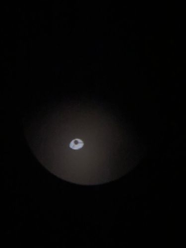

¡Hola! Recientemente e comprado un telescopio refractor (newtoniano) Carson red planet series RP-100, el diametro del lente objetivo es de 76mm y la distancia focal (Longitud focal) es de 700mm. E intentado ver planetas y estrellas pero lo unico que veo son 3 palos y un circulo y ademas el objetivo (el planeta o la estrella) no aparecen, solo un circulo normalmente blanco o rojo cuando intente ver marte. Lo unico que puedo ver es la luna. E adjuntado una imagen de lo que veo cuando intente ver una estrella llamada ¨canopus¨ y uso mis unicos lentes K9 y K20 pero veo lo mismo. ¿Porfavor me podrian ayudar con una solucion?

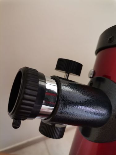

Pone alguna foto de como armaste el porta ocular

Adjunto la imagen de el portaocular.

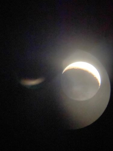

Econtre una fotos hace unas semanas atras que tome con mi telescopio de la luna.

Yo te diría que, si ves la araña del secundario, tienes el telescopio fuera de foco. Mueve el enfocador (despacito) desde el mínimo hacia el máximo para lograr encontrar el punto de foco.
La foto de la luna parece estar desenfocada.
Por la foto que has puesto de la araña, te sugeriría colimar el telescopio.
También puedes comprobar si está bien colimador apuntando a una estrella y sacándola de foco de manera que te quede un círculo negro central y un círculo blanco alrededor. Si los dos círculos son perfectamente concéntricos, está colimado.

Asi es, acabo de investigar como se ve con un telescopio descolminado y las imagenes coinciden con lo que yo veo.
Descolimado*
Creo que quizas ese puede ser el problema
