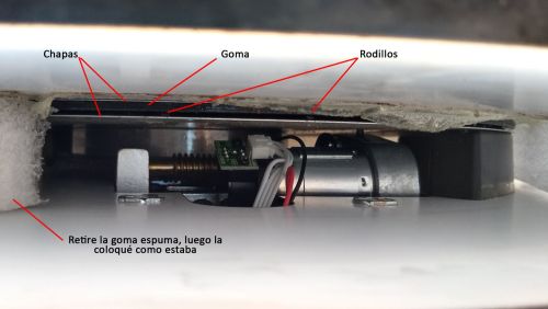

Después poniendo la base de costado, vi que tiene como dos chapas separadas de una goma y se ven como una especie de rodillitos de plástico cada unos 40 mm pareciera que el ruido viene de ahí (adjunto foto)
De forma manual, también hace lo mismo, es un salto que hace al pasar del rozamiento estático al rozamiento dinámico. mientra se mueva en el eje azimutal no lo hace más, apenas uno para e intenta girarlo, manualmente o con el motor lo hace. Ó sea cada vez que se vence el estado de reposo lo hace.
Perdón lo largo, subo una foto de la base de donde "creo" que viene el ruido. Lo que se es que viene de donde articulan las dos platinas, donde apoya y gira la de abajo, con la de arriba, donde está el motor.
Dejo una foto y dejo una guía que encontré.
La duda es si éste ajuste del artículo es para disminuir el juego libre ó para mermar el rozamiento entre la parte que gira y la base
Foto lateral entre las dos platinas de la base del Dobson:
