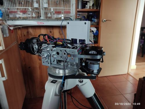

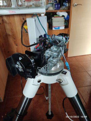

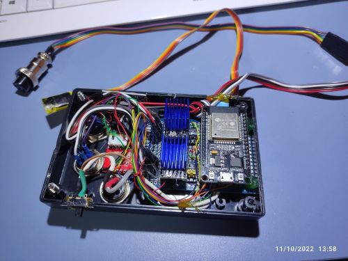

Publicado 30 de Octubre del 20224 a hola, este es mi engendro mecanico que uso para el ED72, es altazimutal ya que tengo bastante enemistad conlas monturas ecuatoriales. la idea empezo con una EQ1 que tenia sin usar de un kit y la puse en modo azimutal y ahi sujetaba la reflex+objetivo, luego vino el 72mm y ya no aguantaba bien con todo el peso asi que decidi intentar hacer yo algo mas rigido y mas bajo y BARATO jajaja. el tripode lo pille de oferta y no me pude resistir, es de una heq5 y va sobrado para este peso, lo demas como veis son chapuzas. la electronica es el ESP32GO de angel caparros, es un protipo posterior al picgoto que está haciendo angel basandose en usar el ESP32 devkit, esta montado en placa proto y lleva un driver tb6612 para el motor de enfoque, en este caso con un motor DC aunque tambien puede manejar motores por pasos, es un cambio que tengo pendiente ya que es mas preciso logicamente. Editado 30 de Octubre del 20224 a por jordix Oculares: TS 28mm 82º 2", Baader Morpheus 17,5mm, 12,5mm, 9mm, 6.5mm, Meade HD60 4,5mm, SW Nirvana 16mm 82º, Barlow telecentrica Explore Scientific 2x Filtros: Baader Solar Continuum, Optolong Skyglow, CLS, UHC y OIII, Polarizador variable y colores: #80A, #82A, #12.
Publicado 30 de Octubre del 20224 a Creo comprender todo, incluso las chapuzas 😋 jeje pero lo que no comprendo el para qué de la cadena... me desconcierta eso... Luis SkyWatcher 130/650 - Oculares: SP 25mm, BST 18mm, BST 12mm, BST 8mm, BST 5mm - Barlow: SW 2x acromático
Publicado 30 de Octubre del 20224 a Autor hace 2 horas, Lucho2000 dijo: Creo comprender todo, incluso las chapuzas 😋 jeje pero lo que no comprendo el para qué de la cadena... me desconcierta eso... jajajaja esperaba la pregunta jajajaj pues es porque la mordaza que sujeta el telescopio va directamente al eje del motor (nema 17 con reductora 180:1) y como me dio por pensar que si por algun caso se aflojase, el tubo y todo loq ue llevase acoplado acabaria en el suelo, pues le puse la cadenita "por si acaso" le diera por soltarse, el 72mm+la reflex hacen su palanca y si encima meto todo el aparataje para la proyeccion por ocular tiene un peso considerable. Editado 30 de Octubre del 20224 a por jordix Oculares: TS 28mm 82º 2", Baader Morpheus 17,5mm, 12,5mm, 9mm, 6.5mm, Meade HD60 4,5mm, SW Nirvana 16mm 82º, Barlow telecentrica Explore Scientific 2x Filtros: Baader Solar Continuum, Optolong Skyglow, CLS, UHC y OIII, Polarizador variable y colores: #80A, #82A, #12.
