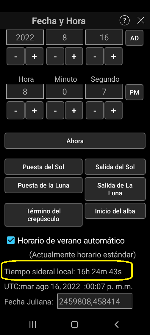

Vamos un poco con la explicación, la clave acá es el “Tiempo Sidéreo Local (TSL)”. No asustarse, hay aplicaciones para el celu que de acuerdo a la hora local, latitud y longitud nos calculan cual es el tiempo sidéreo local, yo uso una que se llama MySiderealTime.
Más allá de la parte técnica y los cálculos matemáticos, lo que nos interesa saber ahora es lo siguiente:
En el momento de salir a observar (en el ejemplo de la imagen a las 20hs) me fijo cual es el TSL en la app (16:24) y eso significa que los objetos que tengan en sus coordenadas ecuatoriales una Ascensión Recta (AR) en 16hs, están transitando en este momento o están a punto de hacerlo !!!. Solo queda abrir la lista que tengamos en donde estén los objetos con 16hs en AR y los estaremos viendo en el mejor momento para verlos. Cuando un objeto transita, significa que está cruzando el meridiano local (línea imaginaria norte /sur) y se encuentra en el punto más alto que puede llegar en el cielo (altitud máxima del objeto) y como sabemos, es el momento óptimo para verlos.

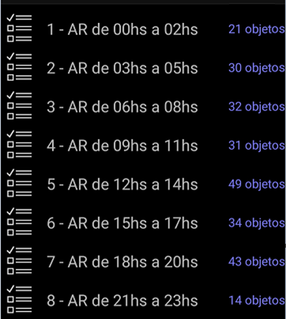

La decisión de armar las listas que agrupen de a 3hs, 2hs o incluso 24 listas con una hora cada uno es gusto y comodidad de cada uno. Yo por mucho tiempo use 8 listas que agrupan de a 3hs c/u:
Ahora me agarró el fanatismo y las estoy dividiendo en 24 listas con una hora en AR cada una, es un poco más trabajo armar tantas listas pero me ayuda con otra info que no esperaba. Hay listas (hs AR) que tienen muchos objetos, pero algunas solo tienen 3 o 4 y eso me indica que puedo parar a tomar algo caliente o comer algo durante la sesión sin el estrés de pensar que se me están escapando algunos objetos 😅. Veremos con el uso como resulta.

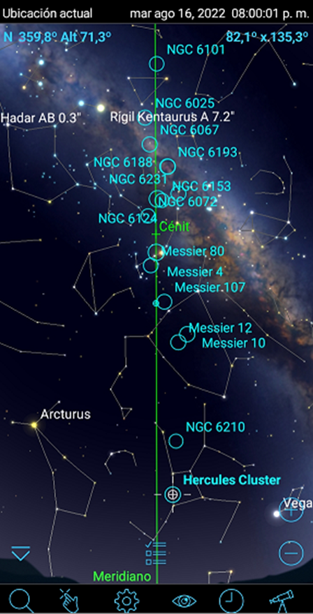

Siguiendo con el ejemplo, les muestro los objetos y su posición en el cielo de mi lista “AR 16h” para las 20hs del día que estoy escribiendo el artículo:
Se lo ve muy interesante la verdad !!!. Me olvide aclarar que dentro de cada lista, el orden de los objetos es por Declinación para que nos proponga ver los objetos barriendo desde el norte que son los objetos más bajos, hacia el sur que siempre está más elevado por nuestra latitud (Córdoba, Argentina en mi caso).

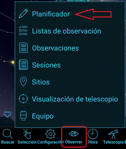

Ejemplo de armado de listas desde 0 para principiantes usando el planificador de SkySafari 6 Plus
Perdón, este ejemplo es válido para los que tengan SkySafari versión Plus o Profesional, pero los que no lo tengan (vale la pena comprarlo) pueden usar otros software como Astro Planner o cualquier otro que de forma más o menos automática permitirá hacerlo. Lo importante es entender el concepto de como la armo.
Si no tenemos ninguna lista yo sin duda arrancaría mis listas con estos parámetros. Primero abrimos el planificador:

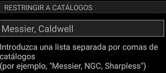

Por último en catálogos seleccionamos Messier y Caldwell que con eso estamos agregando los mejores objetos del cielo sin dudas y para empezar tenemos de sobra para divertirnos.

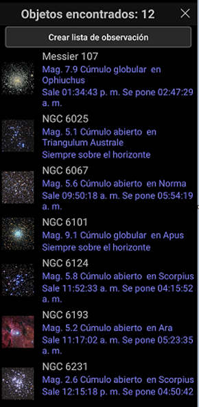

Y luego le damos a “Realizar Búsqueda” y nos mostrara la lista de objetos seleccionados.
Presionamos en “Crear lista de observación”, le ponemos el nombre que queramos y comenzamos el proceso de nuevo con otro rango de horas en AR.

Lo uso mucho al SkySafari pero esto no lo había visto, siempre se aprende algo nuevo jajajaja. El amigo @RodrigoPon me hizo notar que el SkySafari te muestra el Tiempo Sideral Local, por lo tanto no hace falta instalar otra aplicación como mencione arriba.
Se entra en "Configuración", "Fecha y Hora" y abajo en esa pantalla se puede ver el TSL.

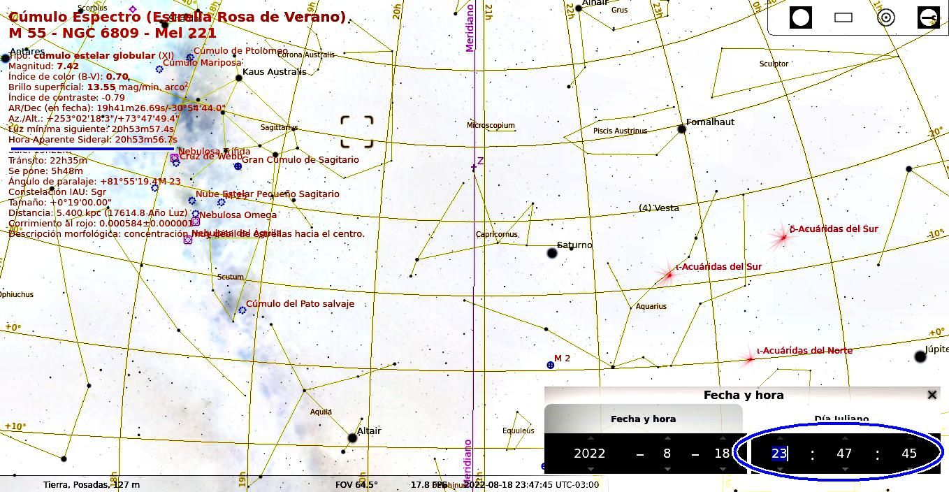

Ni bien llegue a casa me puse a mirar en el Stellarium si también indica el Tiempo Sideral Local y si, allí estaba aunque no lo veía enterrado entre los demás datos del objeto cuando tenemos uno seleccionado, único lugar en el que he visto que muestra el TSL y lo hace bajo el nombre de Hora Aparente Sideral.
Como aclaración, Tiempo (Hora) Aparente Sideral no es exactamente lo mismo que Tiempo Sideral Local pero no tiene que tener más que una diferencia de unos segundos entre ambos tiempos. Esta diferencia se da ya que uno de los tiempos toma ciertas variables para su calculo otorgándole mas precisión.
