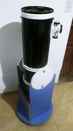

Otro 200mm devenido en dobson
Buenas gente como andan, hace unos ya 3 meses me llego el Skywatcher 200 con EQ5! y si bien tengo poca experiencia en gral siempre los leo para ir aprendiendo y algo queda, para empezar lo primero que queria hacer era armar el Dobson ya que sabía que no iba a ser tan práctico para visual (al menos no más que el Dobson) y fue algo más que evidente!
Así y todo me di el gusto de volver a ver el cielo! Cuando vi el joyero sentí la misma emoción que cuando estrene el heri 130 con Júpiter! Ver estrellas puntuales de omega centaury en una noche pésima (con el heri ni en las buenas siempre una nube gigante) y ver mi primer galaxiana lejana M104 en esa misma noche (no sin antes ganarme una merecida tension en el cuello) como dicen no tiene precio.
Esto solo un mínimo resumen, ya que igual seguí usando el 130 por comodidad mientras armaba la nueva base:
Y el post salió por que obviamente hoy lo arme en el patio, lo nivele y deje listo para solo sacar el teles y estrenarlo, pero que tuvo que pasar.... todo nublado!
Ahora ya puedo comenzar a meterle los discos graduados y demás chiches. Asi que será hasta la próxima!
PD: ya entiendo porque siempre se busca más apertura

Excelente esa base! Y si, nada como observar cómodo y con buena apertura!
Excelente!
Los reflectores en eq siempre me parecieron incómodos para observar, ni hablar a partir de las 8". La opción de comprar un reflector eq (si te interesa probar suerte en foto de larga exposición) y hacer una base casera siempre me pareció una buena opción.
Tengo mucha experiencia en mejorar los movimentos de los dobs para dejarlos lo más cómodos posible (poca fricción estática y algo más de fricción dinámica). Cualquier cosa avisame y te doy una mano con eso.
Felicitaciones Condor, te quedo genial la montura!
No hay con que darle al dobson en cuanto a practicidad y comodidad al observar. Y si, el Heri siempre presente para cuando sale algo rapidito, el complemente perfecto.
Saludos y buenos cielos
Luis

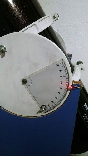

Gracias! Ya tengo un listado! Me estoy aguantando las ganas jajajaja.
Ya lo probe y bastante fricción estática tengo en altitud (ya arme el círculo graduado para este) asi que cuestan los ajustes finos, a esa le voy a dar prioridad si no no voy a poder cazar los planetas.
Estoy armando las graduaciones, apenas termine subo foto.
Consulta
¿Los círculos de altitud son de madera y los bordes están pintados nomas?. ¿Y del lado de la montura que le pusiste, alguna tirita de teflon o algo de eso?.
Rody
Editado por RodyG
Una joya amigo, felicidades! Yo hice una parecida, para el mismo tubo que tenes jaja :D
Una consulta, que pusiste como material rozante en los dos ejes si se puede saber.
Editado por EzeBais
Me falto escribir algo jaja
hace 17 horas, RodyG dijo:

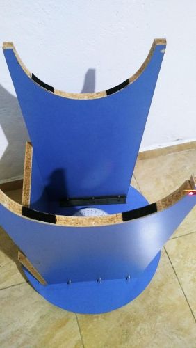

Si, son de MDF y el borde esta emparejado con masilla y todo pintado una sola capa y lijado. Coloque dos pedazos de velcro donde apoya (el lado suave no el que se engancha, asi como explicaste en tu post :) ). Tengo que comprar el tapacanto para emprolijar y pensaba probar con ese en el borde de los discos a ver si mejora. Cualquier idea/critica bienvenida!

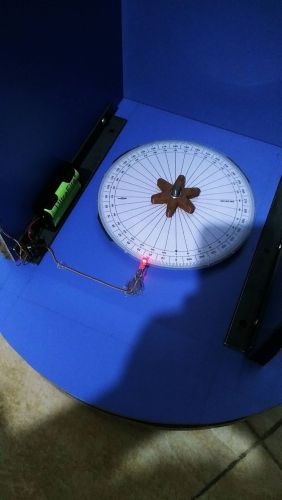

Gracias! el de altitud explicado arriba, y el de azimuth tres rulemanes re truchos, va como una seda, pero queda demasiado sensible (ya necesita freno!) y a veces cuesta centrar en el ocular el objetivo ya que es como que tienen su posicion las bolillas, pero te hace 360 a 2000x minimo jajaja
Podes ampliar un poco esto? una foto vale mas que mil palabras...
¿Cuál post de Rody explica esto?
Saludos y disculpa la insistencia
Luis
hace 8 minutos, Lucho2000 dijo:
La foto debo por ahora, apenas puedo la saco y subo (en la foto que subí apenas se notan dos "lineas" negras donde apoya la rueda de altitud), el post donde explicó esto:

Buenas! Van las fotos, donde asienta el teles y los circulos con led alimentados con el unico pack que tenia para armar (en el heri use uno de pilas AA):
Y lo de la "pesaca" me hizo recordar que el tubo no se balancea tan fácil (nada en realidad) por el exceso de fricción que tiene, cualquier consejo bienvenido!
hace 7 minutos, condorcrux dijo:
Que usaste en el canto de los círculos del eje de altura?  estos tienen que ser lo mas suaves posible para que se deslicen. Hay unos tapa cantos adhesivos, uno de formica/vinilo creo que seria el mas indicado.
Luis
hace 16 horas, Lucho2000 dijo:
Si, eso estoy pensando colocar lo tengo que comprar y también reducir el tamaño de la cinta de apoyo creo que tengo mucha fricción por eso.
En 7/27/2022 a las 9:38 AM, condorcrux dijo:
Si, eso te estaba por recomendar, ponele un tapacanto en el borde, es barato y se pega con la plancha, eso solo tiene que mejorar un montón. Calcula que la unión de los tapacanto te quede arriba así no produce ningún saltito o se enganche en el velcro.
