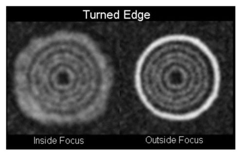

Hay un defecto que en inglés se llama turn down edges y por eso suelen diafragmarse algunos espejos:
Turned down edges are a common problem for mirror-based telescopes. Due to the nature of the polishing machines the outer rim of the mirrors are not correctly polished. The name turned-down-edge relates to the fact that the mirror has a slope on the edge that is lower than the perfect shape.
Si te parece que tu espejo no tiene buen desempeño óptico, podrías probar diafragmarlo y ver cómo te resulta, pero creo que tendrías que interiorizarte en el método del star test, que insisto, es bastante complejo.
De todas formas, ese diafragma no iría a un 1mm del primario porque te generaría problemas térmicos. Se me ocurre que tal vez hayas leído sobre un método de un italiano para solucionar problemas térmicos, que consistía en poner un diafragma pegadísimo al primario y un fan de computadora bastante potente sacando el aire del tubo. Hasta donde sé, nunca prospero demasiado ese método.

Estoy seguro que los espejos parábolicos pueden sufrir de ese defecto en su pulido también. Claro que si tenés un Foucalt y sabés como usarlo podés detectarlo, no es mi caso. En un start test podés detectar este defecto y otras aberraciones, el problema es que tenés que tener muy buen seeing y el espejo perfectamente equilibrado termicamente para que las pruebas sean conclusivas. Te adjunto el patrón intro y extra foco.
Me olvidaba, como sugerís vos, una estrella artificial bien hecha siempre es una buena idea.
Supongo que en la imagen que pusiste @javier ar. la evidencia del problema esta en el anillo exterior que es notoriamente mas ancho y brillante ademas que esta desplazado.
