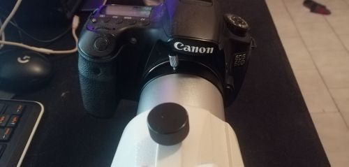

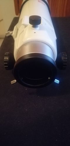

La temática es simple, poseo un refractor el cual los tornillos que agarran el adaptador de 2" quedan de forma incomoda para la cámara o para una diagonal o incluso un adaptador a 1.25. (con la imagen se entiende) y desidi hacer unos o-ring que permitan un calse de tal forma que los tornillos queden de forma cómoda.

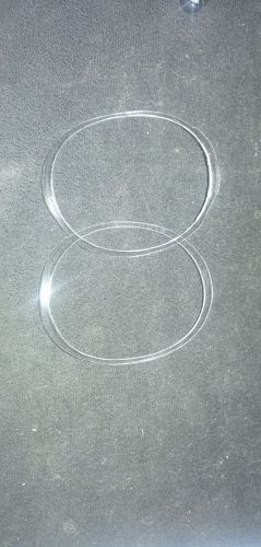

Punto 1. Tomo una botella de gaceosa con un lado liso y recorto un cuadrado grande.. De este lo marco con un alfiler por donde debo recortarlo internamente...
2- recortar el interior con tijera
3- para redondear bien el o-ring usar una lija mediana y enrollarla sobre si misma para que ente por dentro y al hacerla girar hará que las imperfecciones del corte terminen en un buen agujero esférico. Esto hasta que entre donde debe ir.
4- colocar el cuadrado con el agujero en su posición con la rosca y volver a marcar el lado externo con un alfiler.
5- recortar con tijera el lado externo del o-ring.
Uno de los o-ring me salió mal recortado externamente, esto fue porque intenté recortarlo puesto con un visturi y me quedo un corte externo irregular.
La idea de publicar este tema en el foro es mostrar cual es un método correcto de hacerlo y que queden bien.
El recorte debe hacerse con tijera y luego lijar con lija para que quede bien.
En este punto debe probarse si el espesor es el correcto, de nesecitar se mayor espesor puede hacerse un segundo orring, pen su defecto si se nesecita muy grueso, hay en las casas de arquitectura plásticos blanco o negro de alto impacto de diferentes grosores.
Si en este punto es necesario afinar el o-ring.   Se pasa al siguiente paso.
6- doblar un pedacito de lija y sujetar con fuerza el orring entre los dedos con la lija mientras con la otra mano tironeamos y lo hacemos girar.
Esto también ayuda a que quede más firme la sujeción de la rosca en cuestión y no se desenrrosque 😉
7- ir probando hasta que se logre el espesor adecuado del o-ring.
Aquí el resultado obtenido 😊
