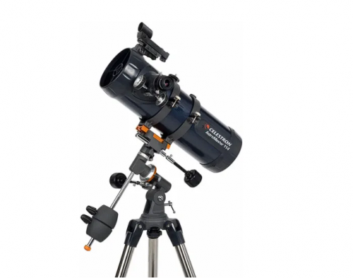

El Telescopio Reflector Celestron Astromaster 114mm Ecuatorial, es un buen equipo para inicarme a la exploracion del espacio profundo?
soy nuevo en esto, sin conocimiento y con muchas ganas de aprender.. y estoy entre la gran duda de cual seria un buen equipo para comenzar. leyendo foros.. yreseñas vi muchos pero dentro de lo que puedo llegar a pagar se encuentra este equipo. y me gustaria si alguien de esta pagina lo conoce o tiene en uso este equipo que me comente si es buena eleccion. gracias.

Con respecto a tu pregunta inicial de si es un buen equipo para iniciarse en la astronomía aficionada la respuesta es si, es un buen equipo pero los hay mejores y posiblemente a mejor precio que el mencionado.
El Astromaster 114/1000mm es un equipo que tiene una lente barlow interna y es lo que hace que tenga esos 1000mm de distancia focal, básicamente un artilugio óptico. Mas allá que los barlow son muy usados en la astronomía, el que lleva este modelo de telescopio es fijo y jamas podrás cambiarlo por uno mejor y eso marca una diferencia y una limitante, lo que nos lleva a recomendar en lo posible tratar de evitarlos, simplemente porque limita las posibles futuras mejoras.
En esta apertura de 114mm lo mas recomendable son los modelos que tienen 900mm de distancia focal nativa o reales, como el modelo PowerSeeker 114mm de Celestron o el Explorer 114mm de SkyWatcher, hay otras marcas pero estas son las mas conocidas.

este modelo creo que estaría casi al mismo precio que el Astromaster de 114mm pero es un 130mm y 650mm de distancia focal, un poco mas orientado a cielo profundo.
