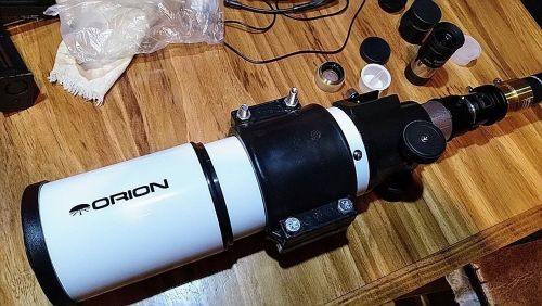

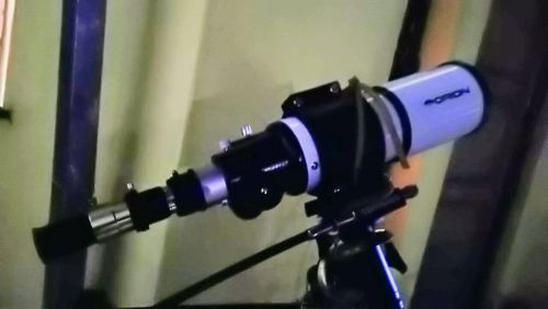

Yo no sé mucho de lo que se ponen a comparar XD. Solo digo que tengo un tubo muy parecido al Meade aventure 80mm. Tengo el Orion Short tube 80mm me lo recomendaron en su momento y solo me alcanzó para el tubo. Ni cola de Milano tengo. Lo agarré con unas abrazaderas de riego y una goma a la montura. Tampoco me alcanzó para la diagonal. Solo los oculares y los barlows que ya tenía. Puedo ver joyero con facilidad desde la ciudad de Tigre. La luna con dos barlows se ve increíble para recorrer los cráteres. Puedo seguir la inclinación de los anillos de Saturno y las lunas de Júpiter. Un telescopio que funciona como un súper binocular a bajo aumento y a gran aumento se luce y es súper transportable con muy buena entrada de luz.Yo me lo compro sin dudar y mañana  estás bajo las estrellas. 114 lo veo muy justo al presupuesto. Tenés oculares y accesorios? Con 40 mil te armás un set como el de la foto con una eq motorizada.
