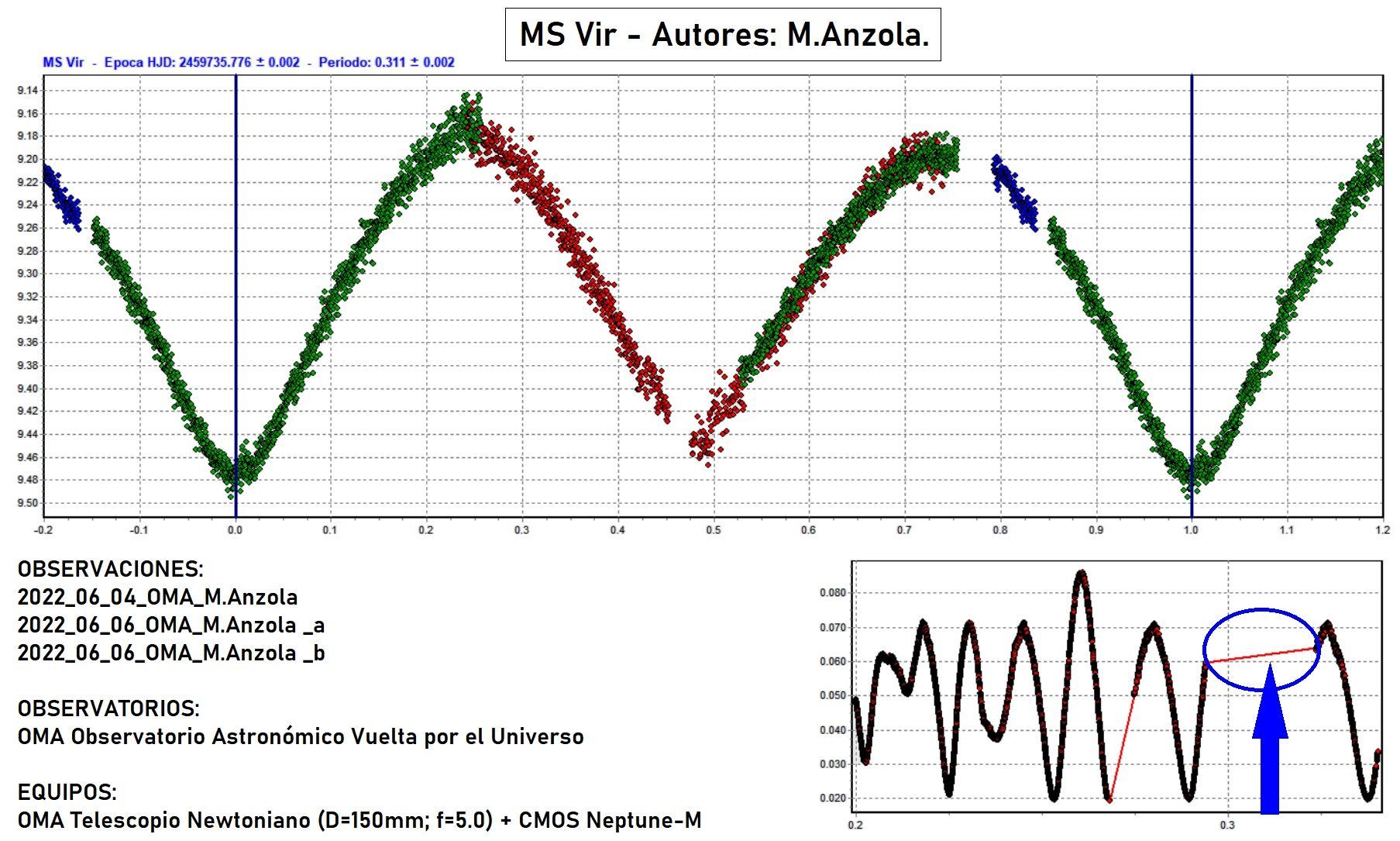

Si a alguien de este foro le interesa la fotometría y puede aportar curvas de luz, lo invitamos a sumarse a un integrante de GORA que acaba de iniciar la observacion de MS Vir con un telescopio de 15 cm. Detalles de las efemérides para estos días en: http://aoacm.com.ar/gora/viewtopic.php?t=560 y http://aoacm.com.ar/gora/viewtopic.php?t=561

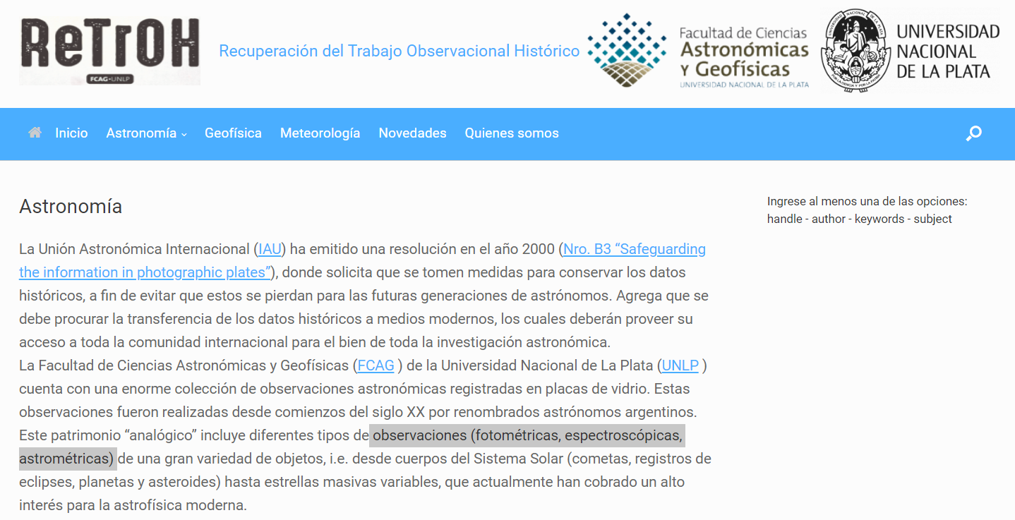

Gracias por la aclaración Carlos el término "observaciones con cámara" es nuevo para mí veo que el artículo también menciona observaciones de placa fotográfica con lo cual es el mismo concepto
Muy interesante
Claro... uno siempre piensa solamente en la "observacion visual" (a ojo desnudo o con instrumentos ópticos), pero las placas, fotometros, cámaras, etc... reemplazaron a la observacion visual cuando se pretende obtener datos con fines científicos, de hecho: las placas dejaron de ser utilizadas para papers a mediados de la segunda mitad del siglo pasado.
