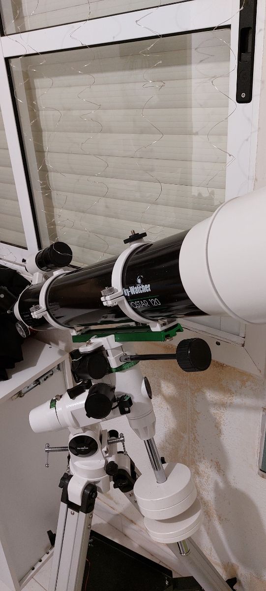

Pues adjudicado. 😁
Muchas gracias Daedin por tus comentarios
