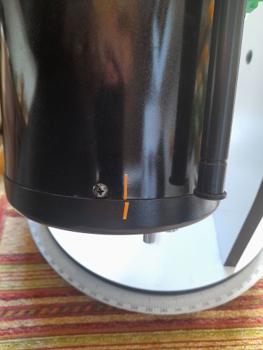

1) Como primera medida tenemos que marcar cómo va la base a retirar para que cuando la volvamos a colocar, el equipo no sufra una descolimación severa:
2) Retiramos los tornillos que se ven al lado de las marcas de la foto anterior, con lo que se puede extraer el tubo quedando sólo la base que contiene el espejo.

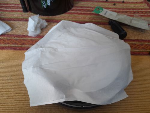

3) Depositamos el papel y lo rociamos con el limpiavidrios:

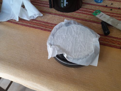

4) Retiramos el papel y ahí vamos a verificar que más de la mitad del material particulado quedó adherido a él:
5) Repetimos la operación 2 o 3 veces

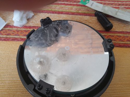

6) Colocamos un papel del mismo tipo seco y presionamos suavemente para que absorba el líquido

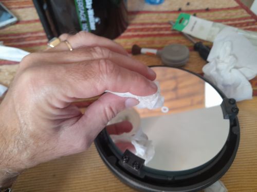

7) Miramos con un ángulo de inclinación de unos 20º, colocamos pedacitos de papel impregnados en las poquísimas que hayan quedado para después de 1 o 2 minutos retirarlos:

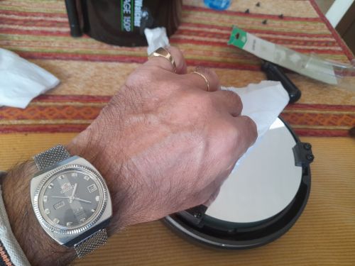

8) Secamos los sitios donde estaban con un papel seco siempre de adentro hacia afuera en sentido radial:
